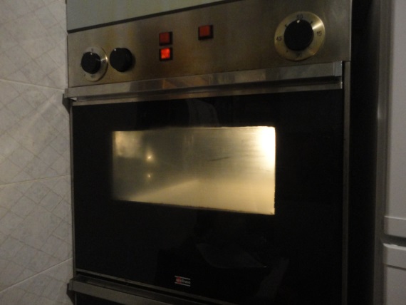

Il vetro del mio forno si presenta così:
Immaginehost immagini
Come si può intuire, quelle righe orizzontali sull'oblò diminuiscono non poco la visibilità
con la conseguenza che non c'è verso di cuocere bene i cibi.
Per cui mi è venuta voglia di togliere la vernice in quei punti, ma mi sono accorto che è durissima...
appena ce la faccio a scalfirla con la lama del taglierino. Del resto, usare metodi più invasivi
porterebbe sicuramente ad intaccare anche il vetro stesso. Ho provato con vari diluenti, ma non gli fanno
assolutamente niente. Se guardate in basso a dx della foto vedrete tutto quello che sono riuscito
a fare in un ora... e ancora non sono arrivato al vetro.
Che dite? La missione è impossibile e conviene andare direttamente dal vetraio? :o :shock: :? :cry:
Però anche quella non sarebbe una soluzione ideale, in quanto il vetro dovrebbe sempre essere
tutto scuro e trasparente solo in quella zona. Difatti altrimenti si vedrebbe la lamiera dello sportello.

No, francamente allo sverniciatore non avevo pensato... anche perché la pellicola è talmente dura che appena si scalfisce non il taglierino.
Sarà sicuramente una vernice a fuoco; oppure un qualcosa che ci hanno dato durante la fabbricazione del vetro, prima che questo
vetrificasse (scusa il bisticcio di parole).
Comunque, in una serata ce l'ho fatta a grattare la prima riga in basso; però ho dovuto ricorrere alla carta abrasiva da carrozzieri e ora la zona, chiaramente, è rimasta leggermente opaca. Continuando con il sistema che ho utilizzato fin d'ora (per adesso il vetro l'ho rimontato) mi ci vorrà
non meno di una settimana... Per cui, appena lo ritiro giù, mi riprometto senz'altro di fare anche la prova con lo sverniciatore in gel.
Se non dovesse funzionare neanche quello, allora andrò avanti così e, alla fine, userò l'ossido di cerio per la lucidatura. Magari sento anche in
una vetreria se me lo possono fare direttamente loro, oppure me ne danno una piccola quantità per lucidare l'oblo.
Comunque vada, vi terrò informati sugli sviluppi. :)

Gli sviluppi sono deludenti: ho provato lo sverniciatore... sono già 4 ore che ce l'ho messo e gli ha fatto
meno del solletico. Per cui dovrò continuare meccanicamente, come ho fatto per togliere la prima riga,
e poi, per la lucidatura, in qualche modo farò. Sono 15 righe... mettiamo 2 rige al giorno, in una settimana
ce la dovrei fare. :cry:
Ci risentiamo su questo canale, dopo l'epifania... :lol:
Ah, dimenticavo: ho sentito in una vetreria e mi hanno detto che anche loro non saprebbero dove mettere
le mani. :shock:

La prima fase è conclusa:
Ora si tratta di farlo trasparente... speriamo bene. : Blink :

Usando della carta abrasiva a scalare dalla 400>600>1200>2000 e due spazzole di lucidatura attaccate al trapano + il polish, sono arrivato a farlo "quasi" trasparente.
Continuare, cercando la perfezione in un vetro di un forno, mi sembrava umanamente esagerato, e allora ho deciso
che poteva bastare così:
