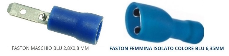

giovanni ha scritto: In rete avrei trovato questo
ma, come già accennato, dovrei rifare tutto il cablaggio.
Se non trovi l'originale e vuoi usare quello trovato in rete, senza modificare il cablaggio esistente puoi creare un adattatore procurando i terminali M/F della giusta misura:
Terminali Faston M-F .jpg (33.33 KiB) Visto 3170 volte
Con due spezzoni di filo sei a posto.
Ciao a tutti.....Carlo

Scintilla ha scritto: Se non trovi l'originale e vuoi usare quello trovato in rete, senza modificare il cablaggio esistente puoi creare un adattatore procurando i terminali M/F della giusta misura:
Bella idea! Se il clacson dovesse ricominciare a fare i capricci, questa mi sembra la soluzione ideale.
L'unico dubbio è che i due faston maschi, quando sono grimpati e accoppiati, anche toccando insieme
le protezioni in plastica, rimangano troppo distanziati e non entrino nel connettore vecchio... :roll:
