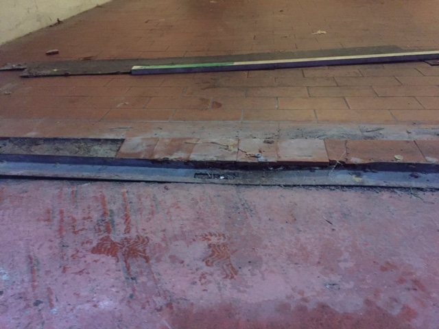

mi si è piegata (verso l'alto) la base annegata nel cemento o simil cemento, che sta tra la strada del box e tra le piastrelle (tutte rotte come si nota) del box stesso.
Quindi quando vado a chiudere la porta del box tocca e non si chiude più.
Avete suggerimenti? Ho provato con martello, cacciavite ecc ma non si piega più all'interno, dovrei toglierla per potere riuscire a piegarlo...
Inoltre, dato che mi sa che col fai da te ci posso fare poco ormai, il ferro è comunque marcio...a chi dovrei chiedere secondo voi? Fabbro? Muratore? Qualche divinità? :D
Tenendo presente che le prime due file di piastrelle sono andate pensavo magari di rimuoverle e sostituirle con della malta e via, ma per il ferro? :\
In allegato la foto anche se forse non è chiarissimo il problema
Grazie!

Scusa , ma prima di rispondere ti faccio una domanda ,
che funzione ha quella barra di ferro a terra , è indispensabile per chudere la porta /serranda , o se ne potrebbe fare a meno .?

Recentemente ho sostituito quella del box di casa e il muratore una volta murate le fiancate l'ha tagliata con il flessibile come da istruzioni di montaggio, quella traversa generalmente serve solo per tenere in squadra il tutto durante il trasporto e il montaggio.
Penso che puoi eliminarla e spianare il pavimento tranquillamente.
Ciao a tutti.....Carlo

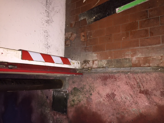

Oggi è venuto il muratore a dare un'occhiata e mi proponeva:
1) Togliere le prime 2 file di piastrelle ormai distrutte e fare uno "scivolino" in modo da eliminare completamente il "gradino" fatto dalla sbarra di ferro.
2) Rimuovereil ferro attualmente presente con un nuovo angolare
Io aggiungerei
3) Rimuovere il ferro attualmente presente ma invece di fare lo scivolino mantenere l'attuale gradino ma fatto direttamente con il cemento.
Tra tutte io sarei per fare la 1, ma ho il dubbio che, avendo il box la chiusura solo sopra, con lo scivolino non avrebbe il battente dove fermare la corsa, quindi si chiuderebbe sopra con il blocco ma sotto avrebbe un minimo di mobilità.
Quindi per paura di fargli fare un lavoro inutile in realtà mi sto orientando su rimettere l'angolare o fare il gradino in cemento, secondo voi faccio una cavolata? :( ho paura che poi non vada bene il lavoro!
Allego una foto col "gradino" a cui faccio riferimento

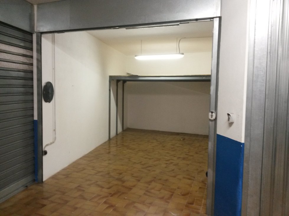

Ps: bella idea quella specie di sopraelevata :P peccato che abbia già messo gli armadi in fondo :D pensavo di fare una sorta di ribassamento con delle travi per infognarci scatolame vario SOPRA l'auto

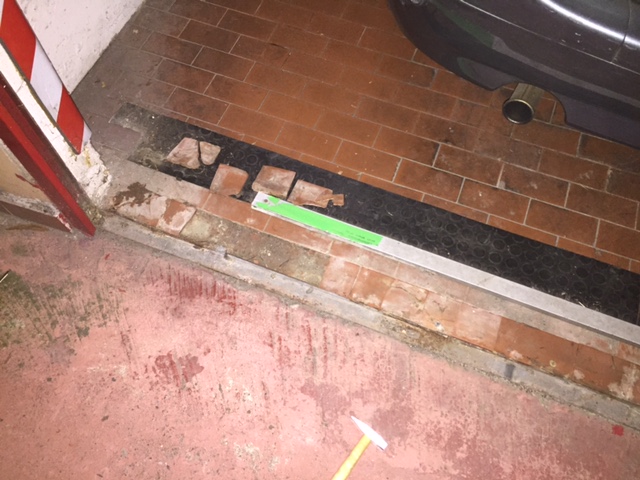

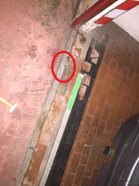

Allora mi sono chiuso da solo dentro il box :D abbassando dall'interno il rialzo ed effettivamente non sembra il gradino sia fatto come battuta per la basculante (anche perchè si apre verso l'esterno in effetti, non verso l'interno -.-).
Tocca solo sul lato di destro ma immagino sia solo perchè sia semplicemente disallineato qualcosa :)
Quindi a questo punto sono valide tutte e 3 le ipotesi, probabilmente scarterei l'angolare (che tanto mi verrebbe fissato coi tasselli a terra...) quindi farei o il gradino o la salitina entrambi in cemento armato. Anche perchè le piastrelle fanno abbastanza pena quindi non m pare il caso metterle di nuovo col rischio che all'ingresso dell'auto si rompano ancora magari...
Che ne pensate?
Con la salitina mi è venuto il dubbio, essendo un box "all'aperto" che possa entrare acqua cosa che magari non avveniva col gradino, può aver senso secondo voi?
