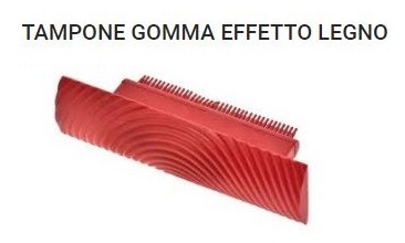

Ti serve un tampone come questo:
Tampone .jpg (17.93 KiB) Visto 10182 volte
e poi guarda questo video per farti un'idea.
https://www.youtube.com/watch?v=YGEwtIrXcfY
Ciao a tutti.....Carlo

Molto bello, non ho capito se la parete resta leggermente ruvida o liscia. Grazie
