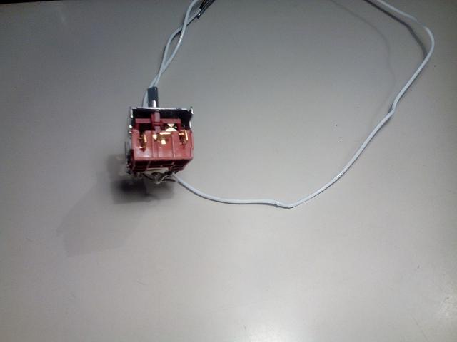

Signori buonasera, faccio seguito al mio precedente argomento
con titolo " Frigo ..Kaputt" a causa del termostato sostituito.
Il problema sembrava risolto con la partenza immediata del
frigo, purtroppo se ne è presentato un altro al quale non
riesco a dare una spiegazione. Problema : il termostato
non stacca mai; al rientro a casa dopo una giornata passata
fuori nel reparto frigo tutto era gelato causa la temperatura
di -6°C. Il rep.congelatore -30°C. Il ts. pure provato a
basse ed alte temperature ha i contatti sempre chiusi.
Il negoziante, al quale ho fatto presente la cosa, molto
gentilmente me lo ha sostituito pensando fosse guasto;
purtroppo anche questo ha i contatti sempre chiusi.
Il ts.acquistato è :termostato Ranco K59 l1260 Doppia porta
per frigo REX. Allego la foto del ts.Attualmente vado
avanti con un timer che fortunatamente mi ha stabilizato
il frigo a 4°C.ed il congelatore a -21°C Dove sto sbagliando? Grazie
Antonio
6 Termostato.jpg (68.54 KiB) Visto 9034 volte
Re: Che tipo di termostato è
Come hai collegato i fili .?
Che numerazione ha il nuovo ?
3 -4- 6 entrambi o no ?
Questo in foto è il vecchio o il nuovo?
Hai rispettato numero e colore del filo quando li hai ricollegati sul nuovo ?
Posta la foto di entrambi i termostati dove si possano leggere i collegamenti e i numeri .
Ps
Sarebbe stato troppo bello!!! : Hurted :

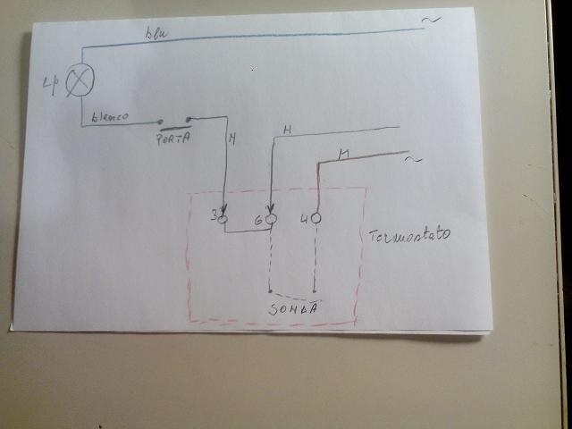

Ciao Dalmos e scusa il ritardo della risposta dovuto però
al tempo dello schizzo e foto. Allora ti rispondo:
- I termostati sono uguali, la sequenza numeri è 3 - 6 - 4,
I colori non corrispondono a quelli indicati da te,
comunque ho tirato fuori uno schizzo dove è indicato quali fili
sono collegati ai morsetti. Li indico nel caso lo schizzo
non fosse molto leggibile. Sul 3 filo nero da interruttore
porta, Sul 6 filo nero (neutro) sul 4 filo marrone (fase).
Antonio
7 Schema.jpg (72.72 KiB) Visto 9026 volte
Che significa i colori non sono quelli segnati da te
Vedi il termostato nella parte posteriore opposta ai fili ha una linguetta mobile , spingendola con il pollice , perché ha una bella forza provoca l'apertura dei contatti 6 e 4 che fanno spegnere il motore prova a vedere o sotto tensione o con il tester. Se apre il contatto , spingi fino in fondo .
tony38
Scusa , volevo dirti di controllare il nuovo termostato con il tester , facendo la prova con la spinta della linguetta , se apre tra 3 e 4 o tra 6 e 4 perché non titti aprono tra 6 e 4 .
Potresti aver bisogno di cambiare il cablaggio.
tony38 ha scritto:Mi riferisco al ponticello tra filo blu e marrone, Volevo
solo specificare (ma vedo che non ce n'era bisogno)che il
ponticello era tra filo nero e marrone. Scusami
Antonio
Però io non ti avevo detto di farlo li il ponte ,
Se guardi bene hai collegato il filo che va alla lampadina , ma e partito lo stesso perché ha dei collegamenti interni .
Ma a te interessano dove vanno collegati i cavi che aimentano il compresore non la lampada .
Quindi lascia stare il ponte non lo pensare più e controlla quelo che ti ho detto.

Confermo che i termostati sono identici. Come
da schizzo i contatti apri-chiudi sono 4 e 6.Come se non
