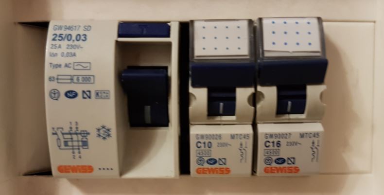

Il salvavita è da 25A
Quello che salta è l'interruttore centrale. vedi foto.
L'unico esperimento che posso fare è quello di collegare un solo elettrodomestico alla presa e poi metterlo sotto sforzo per vedere se regge o no.

Il c 10 o il c 16 ?
se salta il c 10 è ovvio che salta è piccolo

il c10.
Ok ma allora che posso fare?
Re: Forno e piano induzione collegati ad una ciabatta
Il c 16 cosa stacca ?
il c10 cosa stacca ? Della casa ?
questi sono automatici non salvavita , quindi non scatta per dispersione , ma per assorbimento superiore
lucky72 ha scritto:il c10.
Se il c 16 stacca una parte dell' impianto che non ha grossi carichi , come lavatrice lavastoviglie climatizzatori ed altro , ma solo impianto luce , potrebbero aver invertito il c16 con il c10 e
Viceversa .
In questo caso basta invertire i cavi sotto ai due automatici , passandoli uno all'altro .
Ma prima devi staccarne uno per volta e vedere cosa funziona con uno e cosa con l'altro .per essere certi di questo
