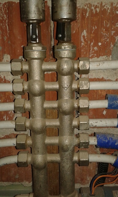

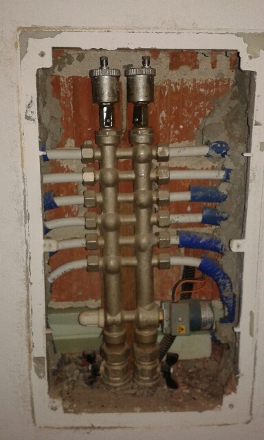

Buon giorno.
Dovendo aggiungere altri cinque termosifoni per una nuova area all' impianto esistente mi chiedevo se era meglio sostituire il collettore complanare esistente che supporta 6 termosifoni con uno per 12 ( intervenendo con l ampliamento della scaffa) oppure è meglio assommare al predetto collettore un altro di uguale portata unendolo con un nipples?????
In ogni caso l opera muraria devo farla comunque .......
Re: Aggiungere termosifoni
Aggiungere sopra non puoi farlo solo con i niples è impossibile devi mettere i niples biconati con i tubi in rame o altro materiale tra i due collettori , però non è una buona e bella cosa .
Vi sono dei collettori della TM che si sovrappongono tra loro ma dovresti avere montato lo stesso collettore .
Intanto potresti iniziare a postare qualche foto del collettore che hai .

ecco il ragazzo

questa è migliore dalmos
Vista la situazione ,
Potresti rimanere tutto come sta e aggiungere un collettore , ma è importantissimo che sia lo stesso o che abbia lo stesso interasse tra i due tubi principali come quello montato .
E per l'accoppiamento utilizzare dei raccordi flangiati come quelli che puoi vedere sotto tra arresto e collettore ,
