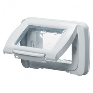

Ho una serie di interruttori, esterni, montati su scatole Gevis, di cui una parte della scatola è incassata nel muro e la parte frontale che si svita resta esterna. La parte trasparente dello sportelletto è realizzata con plastica morbida che con le intemperie si è rotta. Ora per evitare che l'acqua penetri nell'interruttore devo per forza comprare il porta interruttore nuovo e utilizzare solo la parte estraibile completa di sportelletto, per sostituirlo tutto dovrei smurare il vecchio oppure esiste un'altra possibilita. Ciao

Stai parlando di una placca come questa?
o di una scatola di questo tipo?

Della seconda. Ciao

Io le ho murate, se non erro sono le Gewiss GW27041 Serie 27 COMBI. Ciao

Non mi sembra che la Gewiss produca la singola calotta stagna per quel tipo di scatola che hai.
Temo dovrai ricomprare la scatola completa ed utilizzare la sola placca.

Si confermo; le uniche calotte stagne che fa la Gewiss sono per le scatole da incasso (503, 504 ecc). In questo caso va ricomprato tutto, la spesa non è comunque eccessiva.
