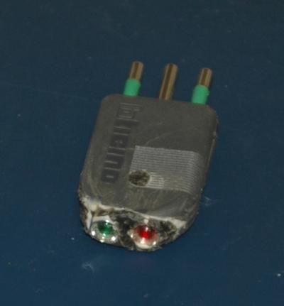

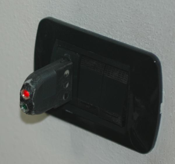

Ciao,
io, pur avendo sia più di un cercafase classico che un Fluke senza contatto, mi sono costruito, con due spie neon, questa "spina cercafase":
cercafase
cercafase
Cercafase in azione
Cercafase in azione
Ovviamente in un impianto fase-fase (in alcune zone di Verona esiste ancora) si accenderebbero entrambe le spie.
Lo trovo molto utile, in quanto con le prese di sicurezza non si può inserire agevolmente nulla in un solo alveolo, e con questa spina non serve aprire le scatole.
