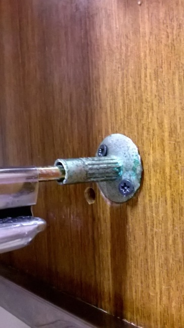

Il mio scolapiatti inox inserito dentro al pensile ha un perno di appoggio che si sta per staccare ed è assottigliato causa ruggine.
Io non vedo nessuna vite di ancoraggio sembra incollato.
C'è qualcuno che mi sa dare una dritta per sostituire questo perno ? Riuscirò a trovare questo ricambio ?
- Scolapiatti1.jpg (54.06 KiB) Visto 4612 volte

Dovrebbe essere a pressione in pratica lo scolapiatti è incastrato tra i due fianchi del mobile come in foto, prova a spingere la griglia verso il lato opposto per poi sfilarla, ma dubito si trovi solo quel pezzo

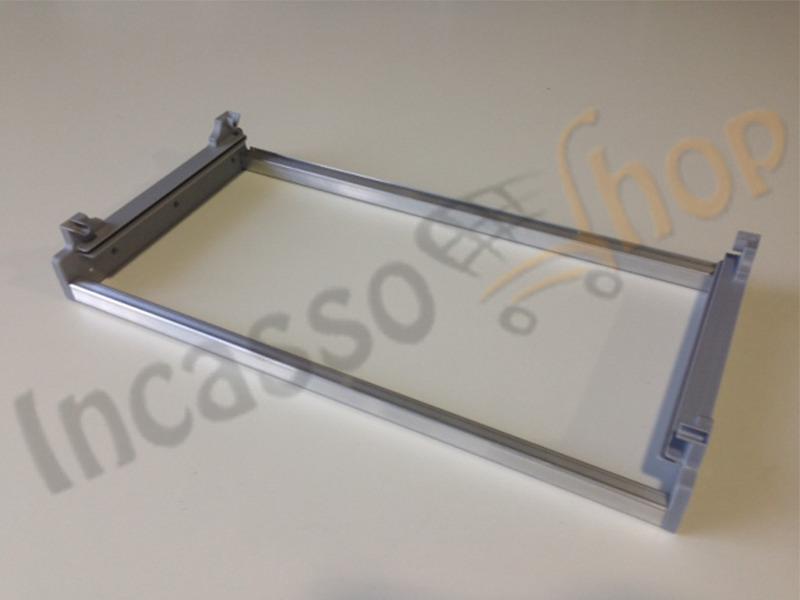

comunque quello di emerenziana si trova completo anche su amazon link
personalmente preferisco montare questo in foto (che è solo quello inferiore)
in quanto è dotato di barra anteriore in acciaio e barra posteriore con scanalatura
per accogliere il pannello posteriore, tre viti in acciaio inox per lato e via

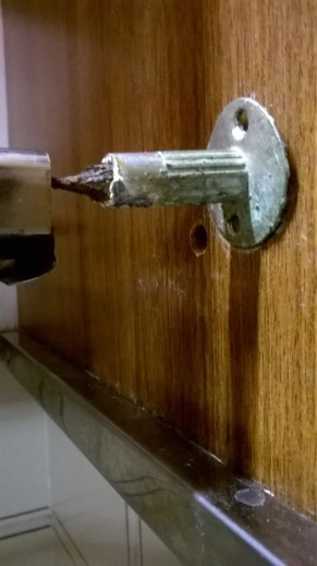

Cerco di spiegare come abbiamo risolto (alla meglio ma va bene così). Il supporto come mi avevate già anticipato non l'ho trovato e allora con il flessibile abbiamo tagliato lo spuntone che stava per cedere (idem per gli altri tre). Dentro si evidenziava una barretta filettata che andava ad incastrarsi dentro ad un incavo nel legno. Non c'erano viti dall'esterno del mobiletto . Comprato una barra diametro 6mm.Tagliato 4 pezzi di questa barra della misura cm 10. Abbiamo riutilizzato gli stessi supporti inserendovi questi pezzi di barra per una parte dentro il supporto e il resto dentro l'incavo dello scolapiatti
Bloccati i supporti con due viti. (mi spiego veramente male ma non mi riesce meglio.
Ancora grazie
Ancora grazie
- WP_20170130_15_18_14_Pro.jpg (80.07 KiB) Visto 4569 volte

esatto....lo stesso che uso iomariobrossh ha scritto:comunque quello di emerenziana si trova completo anche su amazon link
per accogliere il pannello posteriore, tre viti in acciaio inox per lato e via![]()
