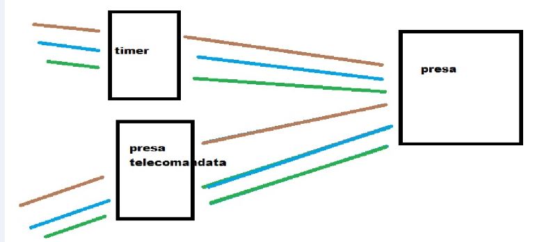

dovrei controllare una presa in due modi diversi ma per motivi pratici non possono stendere un cavo e montare un deviatore. quindi avevo pensato di usare un timer o una presa con telecomando. L'ideale però sarebbe poterle mettere entrambe quindi mi chiedo se su una linea metto la presa con timer e poi alimento una presa a cui collego il dispositivo; mentre su una seconda linea metto il timer e da li alimento la stessa presa di sopra. quindi alla presa avrei 2 fasi, neutro, terra. Mi chiedo, si può fare ? E' sicuro ? Ho il dubbio che un possibile problema potrebbe esserci se sono attive entrambe le alimentazioni ....

Prima di risponderti due chiarimenti:
1) il timer ed il telecomando agiscono separatamente o contemporaneamente sull'utilizzatore, cioè basta che uno "voglia" accendere oppure entrambi
"devono" accendere (in informatica la domanda sarebbe: sono In OR od in AND) ?
2) per presa telecomandata intendi quelle già pronte oppure utilizzerai un ricevitore modulare da collegare alla presa?
P.S. comunque non devi "raddoppiare" tutto, basta comandare la fase.
