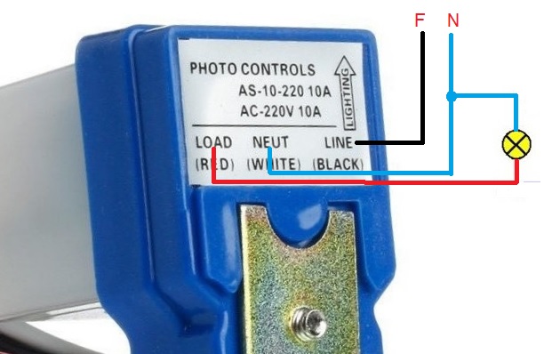

Ciaokysersose ha scritto: ci sono due fili entrambi rossi che vanno al portalampada, mentre sullo schema del crepuscolare ce ne sono tre. Come devo fare per collegarlo ad ogni punto luce.
Per poter funzionare questo crepuscolare, (come tutti del resto) ha bisogno di essere alimentato con fase e neutro -vedi schemino-
Quindi o porti il terzo filo ad ogni lampada oppure se sai da dove parte l'alimentazione delle tre lampade lo puoi mettere all'inizio e interrompere la fase comune a tutte tre.
Ciao a tutti.....Carlo

Al portalampade i due fili dovrebbero essere uno di colore blu e l'altro nero oppure marrone o grigio.
Se è così, allora dovrai mettere il filo bianco del crepuscolare nel morsetto del portalampade insieme a quello blu.
Dovrai staccare invece l'altro filo dal portalampade ed attaccarlo con un morsetto unipolare (lo trovi dal ferramenta) al filo rosso del crepuscolare e l'altro filo del crepuscolare (il nero) lo andrai a serrare nel morsetto rimasto libero nel portalampade.

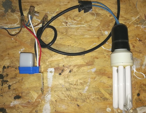

Scusate se mi ripropongo questo argomento solo adesso,ma rimanda rimannda, mi sono deciso solo oggi a montare questi crepuscolari e tanto per cambiare non funziona. Ne ho due e li ho provati entrambi seguendo le indicazioni lasciate da capital Farloc ma penso che sia più possibile che sbagli io che invece siano rotti entrambi.per spiegarmi meglio mando foto di come ho fatto. In questo caso ho cercato di montare il crepuscolare su un portalampade che adopero per i lavoretti e perchè era molto più comodo lavorarci, ma lo schema seguito è lo stesso, tranne per una plafoniera esterna dove c'era la terra avvitata alla base metallica della plafoniera stessa,allora li mi sono fermato e sono passato a quella con solo filo blu e marrone.
Nella foto da sinistra viene il cavo di alimentazione con filo marrone e blu (normalmente collegato ai due altri fili marrone e nero con connettori anche troppo grandi) se ho capito bene blu+bianco(in questio caso i due fili blu si uniscono insieme al bianco) poi rosso+marrone per capirsi quello di sinistra che rappresenta la parte attaccata ala presa e poi nero insieme a marrone (che se dico bene sarebbe come fosse un prolungamento tramite filo del morsetto dove andava a finire il marrone) e poi copro il sensore ma dopo 2 min ancora nulla quindi niente di fatto. dove sbaglio secondo voi ? oppure questi due aggeggini non sono proprio buoni,grazie
- crepuscolare.jpg (88.26 KiB) Visto 6996 volte
Re: Crepuscolare, come si monta?
Guarda lo schema di scintilla ,
Il rosso va solo ad un filo della lampadina .
Il nero va solo alla linea ( presa) L
Il bianco va IN ACCOPIAMENTO , sia al secondo morsetto della presa e sia al secondo filo della lampadina . N
Funziona !! avevo invertito il nero con il rosso, quindi mandato il rosso alla linea e il nero alla plafoniera interpretando male le istruzioni riportate sopra. Quindi tutti e due funzionanti. Ma adesso chiedo un altra info. Ma se invece come due delle tre plafoniere hanno la terra? E soprattutto, se possibile visto che tutte e tre si devono accendere la sera , si potrebbe tutte collegarle al solito crepuscolare per evitare di montarne tre.Due plafoniere con terra e una no, distanti circa 5mt l'una dall'altra.Grazie
