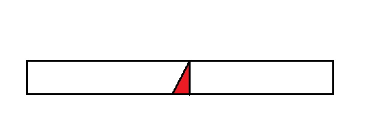

tu hai una gronda intera lunga giusto????? bene allora inizia a eliminare uno spicchio con angolo di 10/15° lasciati un lato con taglio dritto e l' altro piano piano tagli e provi, dove vedi che cozza la lamiera piano piano smussi fino a raggiungere l' angolo che devi realizzare, una volta che avrai curvato come ti serve dovrai far "sormontare" la lamiera sul lato della pendenza, quando hai fatto per bene la curva, prendi il trapano o l' avvitatore fori e rivetti, una volta rivettato metti il silicone apposta....se vuoi rafforzare l' angolo (ma non serve) puoi anche tagliarti un pezzetto di lamiera che metterai sotto e farai presa sia sulla gronda con la curva che su quella
Comunque dal disegno capisci bene che dove termina la punta dello spicchio (dove nasce l' angolo) dovrà essere il punto esterno cioè se la gronda è larga 10 cm e il tetto fa angolo a 70 cm (esempio) dovrai far partire l' angolo a 10 cm, va bene anche 11, in modo che quando andrai a piegare, la gronda che fa angolo ti va in sede....se non hai capito qualcosa chiedi
- Immagine.jpg (8.73 KiB) Visto 8299 volte

adesso è chiaro grazie infinite, appena realizzato mostrerò foto
