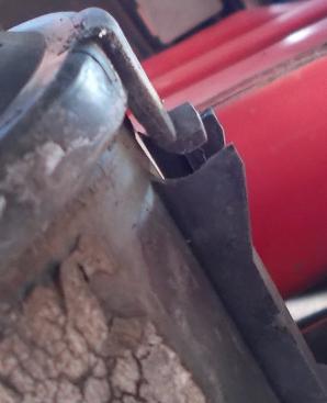

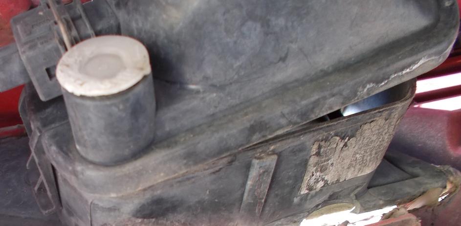

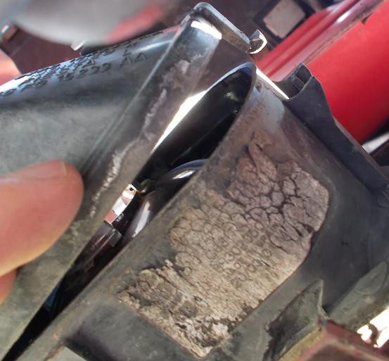

Vorrei dare una sistemazione alla meno peggio al coperchio di chiusura del faretto fendinebbia anteriore di un'auto. Come si vede dalle foto, è saltato uno dei fermi in plastica che ne consentivano la chiusura. L'obiettivo è di mantenere chiuso il coperchio come si vede nella foto in cui lo mantengo io, applicando una forza di 200-300g, anche se si potrebbe spingere di più, ma a me basta quel tanto da non far entrare acqua.

Avevo pensato di fare 2 fori paralleli, uno in ciascuna delle 2 alette di plastica e più in prossimità della base di queste, e far passare una fascetta di plastica chiudendola ad anello. Posso praticare i fori con la punta del saldatore, così da stressare il meno possibile la plastica. Ho pensato alla fascetta perchè dovrebbe garantire una certa elasticità, sempre con l'obiettivo di non stressare troppo la plastica, poi anche perchè facilmente sostituibile in caso dovessi cambiare la lampadina interna.
Considerate che, vista l'età e le condizioni dell'auto, stiamo cercando di evitare di spenderci soldi... il ricambio usato sta sui 30euro.
Vi chiedo se può funzionare, quali sono i limiti della mia idea, se è migliorabile, se avete altre idee o magari conoscete qualche attaccaglia da ferramente che funzionerebbe meglio e sia adattabile alla situazione.

hai valutato la possibilità di avvitarci una piccola vite autofilettante ?

In effetti è più semplice della mia idea. Magari posso usare la punta del saldatore per fare i fori-guida in cui entrerà la vite. Direi che si può procedere così: chiudo a mano il coperchio (e questa volta lo faccio aderire totalmente), faccio entrare la punta del saldatore proprio sul bordo del coperchio e in mezzo al gambo a L che si vede nella prima foto, così becco più plastica e quindi ci sarà più stabilità tra vite, foro sul coperchio e quello sul "contenitore". OK? :)

io forerei col trapano e una punta più piccola della vite che metterai ;)
