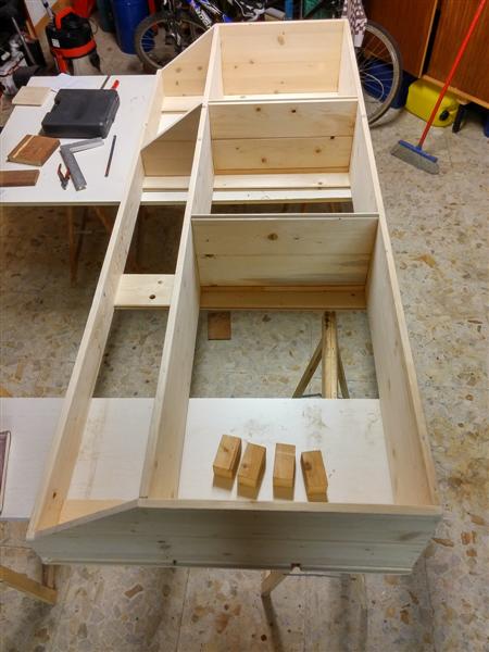

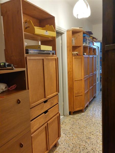

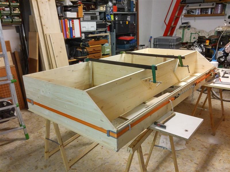

volendo sfruttare spazio nel corridoio, ho costruito una serie di similmobilii profondi 30 cm
sono 4 pezzi di circa 1 metro (per ora sono 3 : Chessygrin : )
nulla di chè ma funzionali, ho recuperato molto spazio, può servire come spunto
ecco:
20170203_122704_HDR (Medium).jpg (99.77 KiB) Visto 6345 volte
20170114_111745_HDR (Medium).jpg (57.5 KiB) Visto 6345 volte
20170120_175630_HDR (Medium).jpg (62.57 KiB) Visto 6345 volte

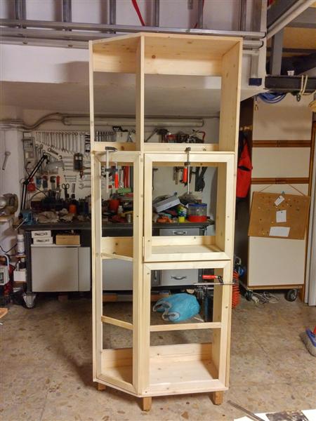

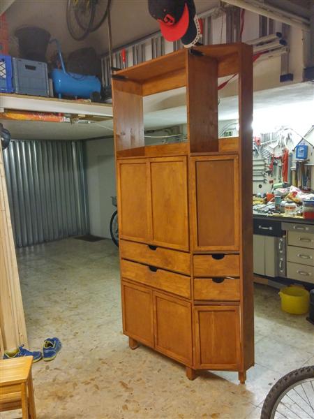

altre foto
20170305_172213_HDR (Medium).jpg (57.35 KiB) Visto 6344 volte
e sul campo :mrgreen:
20170320_173043_HDR (Medium).jpg (52.71 KiB) Visto 6344 volte

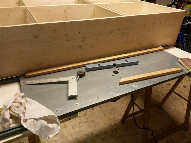

ho usato anche legno di recupero ed
ho dovuto improvvisare un supporto per la fresatrice
perchè a mano era impossibile : Chessygrin :

da appassionato ti faccio i miei complimenti, anche la finitura mi piace molto....noce chiaro 2 mani??? e poi?!? :D
Re: con lamellare in abete
Livio, sono cose fattibilissime con un poco di pazienza, tempo da dedicare
ed a volte servirebbero qualche mano in più :mrgreen:
Plcet, ho usato un gel proterrivo acquistato al Lidl "rovere chiaro" tre mani,
non si finisce mai....
ottimo.....come lo hai steso??!?!? (se posso permettermi) :D pennello, rullo o spruzzo? Perchè il risultato mi piace assai :D
Messaggi: 9962
Azz... complimenti :o
Mi piacciono davvero. : Thumbup :
Grazie Boss
Pennello da 50mm pure lui Baufix così non litigano : Chessygrin :
la prima mano, il legno vuotava il pennello istantaneamente
circa 1 ora e mezzo a mano... che incubo, forse peggio dei cassetti
in angolo
Ora sto costruendo il quarto ed 'ultimo pezzo, devo dire che all'inizio quelle
quattro tavole fanno un po impressione, sembra un "ultimo vestito" :lol:
