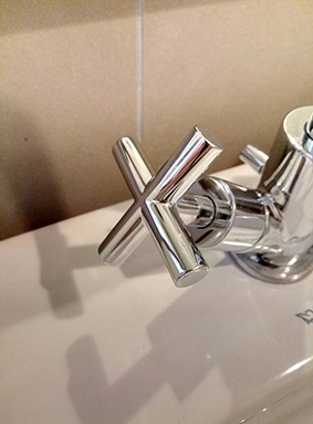

Ciao, un saluto a tutto il forum. Ho un problema, non riesco a smontare la testa del rubinetto x accedere poi alla vite da sostituire perché il rubinetto non stagna. È un classico rubinetto a croce con un grano dietro piccolissimo .grazie
Re: Rubinetto a croce bagno
intanto se il grano sta sulla parte cilindrica sotto al volantino , devi svitare il grano , poi avrai la possibilità di alzare il cilindro che copre il dado col quale potrai svitare il vitone .
anche se , se non ricordo male , quella parte cilindrica sotto al volantino si dovrebbe svitare in senso antiorario visto da sopra .

il grano l'ho svitato,ma non si sfila
potresti far vedere dove si trova il grano o in dettaglio dove si trova ,

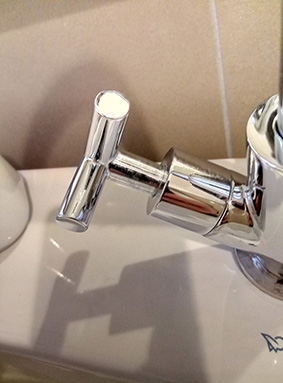

Messaggio da krigiorda »
foto
una volta svitato del tutto il grano devi forzarlo ad uscire dando dei colpi sotto il volantino con un manico di legno di un martello . avendo cura di colpire a 360 gradi girando il volantino.
hai provato a svitare la parte cilindrica sottostante ?

ho svitato la parte sottostante,si riesce a vedere il dado da svitare ma se non tolgo la manopola non posso fare niente.ho provato a dare dei colpi,mi e' sembrato strano che in pochi anni si sia incrostato da bloccarsi,forse serve un piccolo estrattore x non rovinare la cromatura
se giri tutto il volantino come se volessi aprire i rubinetto non si riesce ad alzare la ghiera quel tanto da infilare una chiave sull'esagono per svitare il vitone?

no,perche' il volantino fa solo un quarto di giro
intanto non sapendo quanta forza hai :mrgreen:
ti posso solo dire che devi metterci una forza bruta nel tirare , se ci riesci anche a due mani , mentre forzi il volantino in due lati opposti .
altrimenti io te l'ho detto prima come fare , trova tu la soluzione migliore.

sono riuscito a togliere il volantino usando un po di svitol dove c'era il grano e colpi di martello con un pezzo di legno.ora il vitone e' durissimo,ma ho un dubbio sulla direzione x svitare.e' sempre antiorario?

Sì il verso è in senso antiorario.
Per quanto riguarda il discorso che non si svita potresti provare a riscaldare la parte con un normale fono per capelli, riscaldi per qualche minuto e poi provi a svitare.
krigiorda ha scritto:sono riuscito a togliere il volantino usando un po di svitol dove c'era il grano e colpi di martello con un pezzo di legno.ora il vitone e' durissimo,ma ho un dubbio sulla direzione x svitare.e' sempre antiorario?
nello stesso senso di apertura , guardando di fronte il gambo girare la chiave a sinistra.
