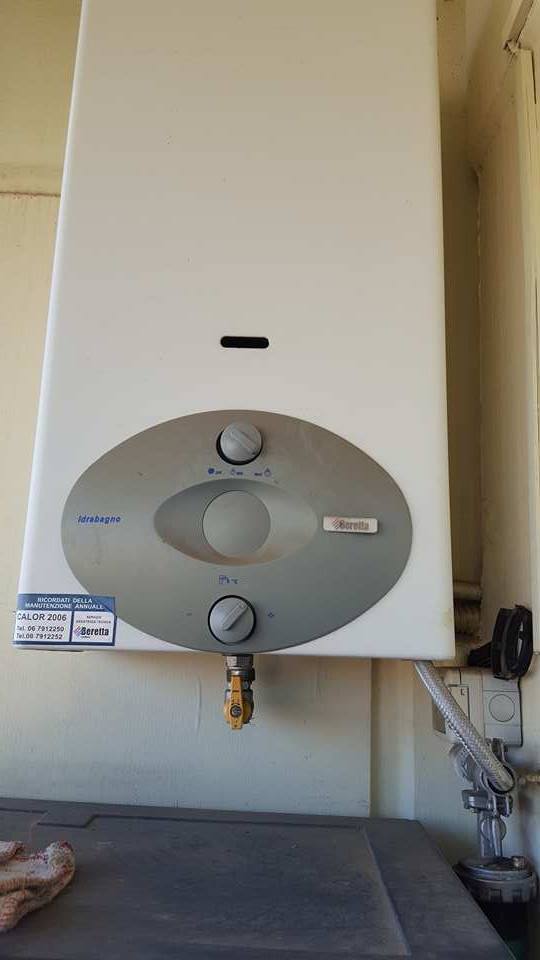

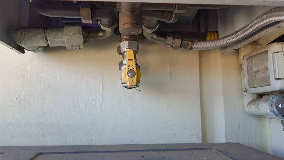

Re: problema acqua calda
Ciao,
ho fatto le foto allo scaldabagno, le ho allegate.
In pratica il filtro, con il contenuto, è quella specie di cilindro verde che si intravede nella fessura in basso.
Oggi, ad esempio, l'acqua calda funzionava in cucina.
E' veramente un terno al lotto
Quello che tu chiami filtro in realtà è un addolcitore ai sali polifosfati .
Se non lo ricarichi con questi è come se non ci fosse .
Se da quando lo hai sostituito è peggiorato il problema , devi ricontrollare il tratto o il corretto montaggio.
Questo scaldino ha la membrana e non il flussostato , per cui se c'è una riduzione di flusso potrebbe dare problemi di accensione .
Intanto porta la manopola in basso tutto a desta fino quasi a fine corsa e vedi se parte meglio .
Dovrebbe diminuire il flusso ,ma dovrebbe accendere più velocemente .
In genere negli scaldini è evidente la diversa portata tra calda e fredda .
Nota che se la stessa manopola la giri tutta a sinistra ,il flusso dai rubinetti aumenta mentre l'accensione potrà risultare difficile o nulla .
La manopola superiore regola la fiamma al bruciatore .
La puoi regolare a piacere tuo , con rubinetto tutto aperto su calda .
Se ha molti anni e anche dopo queste regolazioni dovesse dare problemi , va verificato lo stato della membrana e dello scambiatore .
Però tu hai detto che non ci sono flessibili !
E cos'è quello che va dall addolcitore allo scaldino?
