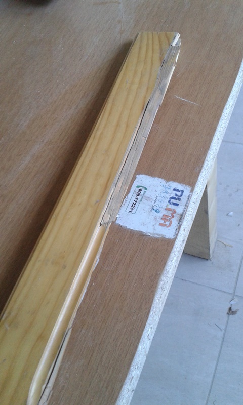

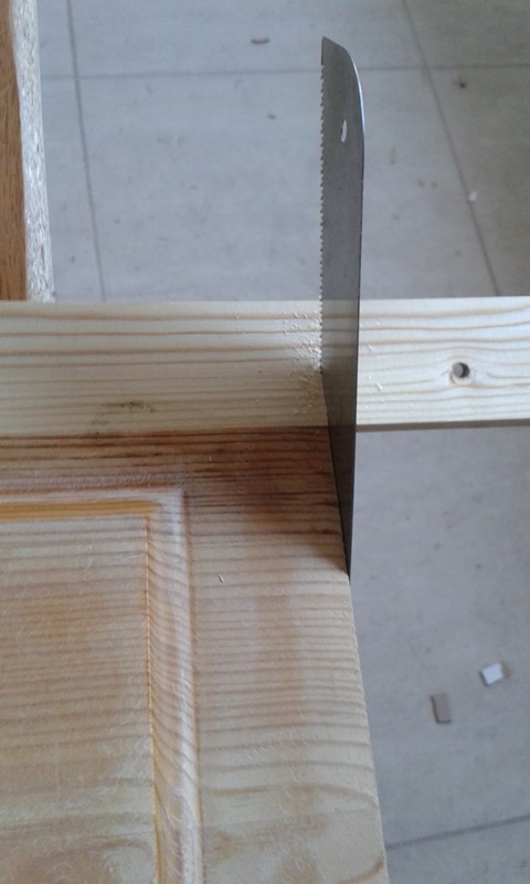

Tra una cosa e l'altra un amico mi ha portato questa antina da riparare già riparata
in precedenza da qualche falegname improvvisato non ho foto dell'insieme ma solo
di uno dei due montanti rattoppati :(

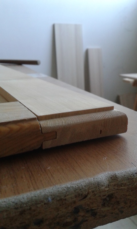

l'antina è stata completamente smontata e carteggiata :?

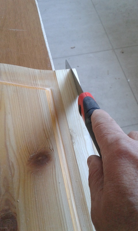

oltre al montante mancava un pezzo al pannellino bugnato che ho provveduto a
rifilare ed al quale ho poi incollato un listello di abete
20170408_120131 (1).jpg (125.31 KiB) Visto 2827 volte

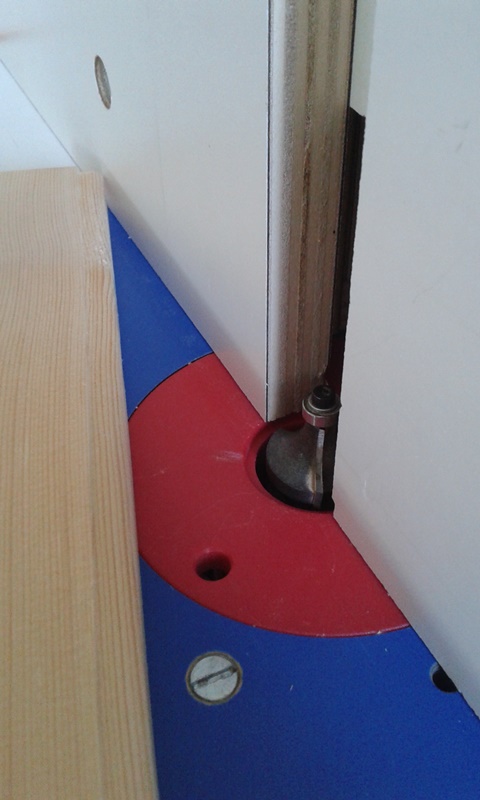

rifilato da entrambi i lati

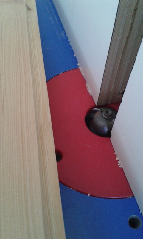

modanature e scanalatura sul nuovo montante
non perfettamente uguale ma va bene così :)
20170410_112507 (1).jpg (96.17 KiB) Visto 2827 volte

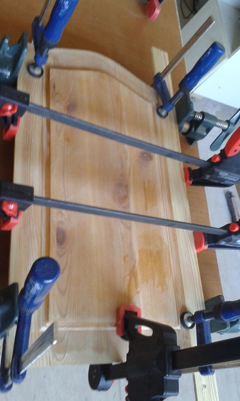

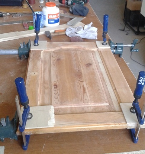

incollata
domani carteggiata generale e poi due o tre mani di impregnante
