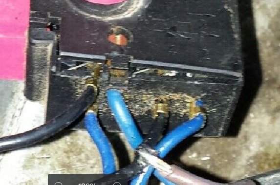

Posta una foto

https://www.dropbox.com/sh/6zvo033myhwd ... PU9sa?dl=0 non sono riuscito a caricare la foto direttamente :roll:
Su amazon e ebay si trova qualcosa di simile per 10 euro circa, però non tornano le dimensioni...
Re: Interruttore / regolatore trapano
è normale che non funzioni, prova a richiuderlo,
ma probabilmente sono andati fuori sede i componenti interni

Beh l'ho aperto e non l'ho ancora richiuso. Quel filo volante saldato l'ho saldato anni fa per bypassare l'interruttore che si era rotto. Dopo il trapano girava sempre un po anche a grilletto rilasciato. Quindi anche se riuscissi a risolvere il problema della modulazione della potenza mi rimarrebbe sempre quello del contatto
è difficile riassemblarli, occorre ritrovare la giusta posizione delle mollette
e dei contatti, ero riuscito a ripararne uno con il regolatore cotto,
facendolo funzionare col solo contatto 0 - 1
