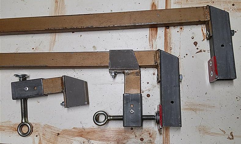

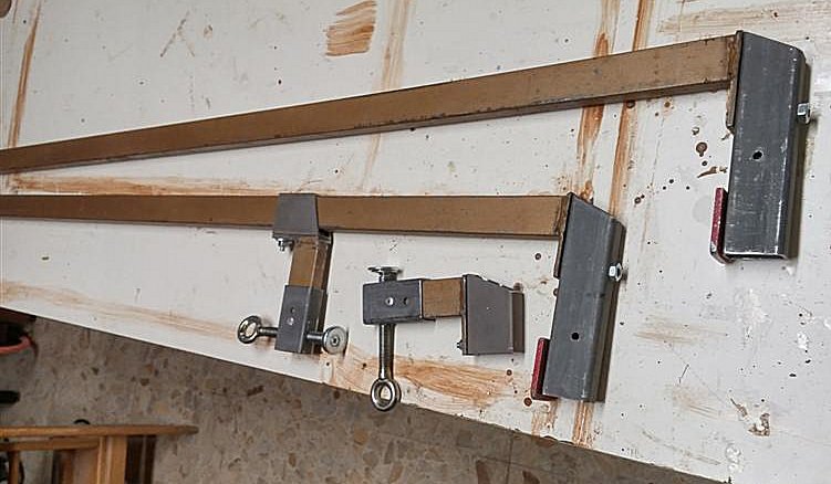

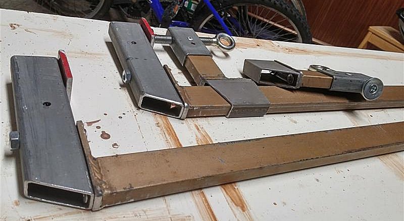

Con i miei strettoi più lunghi, 80cm spesso avevo preblemi, mi mancavano manciate di cm
per gli incollaggi.
Tempo fa recuperai dai cassonetti due barre di scatolato lungne due metri, associate
ad alcuni sfridi di ferraglia varia, ho realizzato due morsettoni, blaccaggio utile 170cm
volutamente non ho saldato nulla, è tutto forato e filettato tranne le saldature già
esistenti, misure un po improvvisate però funzionano : Chessygrin :

ottimo....se rimedio anche io degli scatolati, so cosa farmene :D

ottimi, mettici qualcosa sulle teste tipo un pezzo di gomma o di compensato
così da non rovinare i pezzi e sopratutto non devi ogni volta andare in giro a
trovare pezzetti di legno che poi cadono sempre :(

Ok,
grazie della dritta Mario
