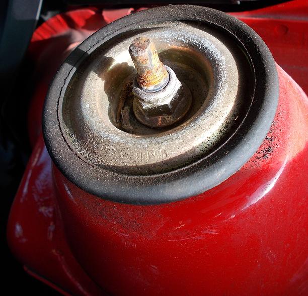

Sono alle prese con la sostituzione degli ammortizzatori. Quelli vecchi erano fissati superiormente con un dado autobloccante con la plastica all'interno
ammo post sn gruppo dado sup DSCN1250_2.JPG (127.53 KiB) Visto 4351 volte
e questo si è svitato agevolmente con poligonale a gomito e usando l'opportuna chiave a forchetta per tener fermo lo stelo dell'ammortizzatore; insomma come se fosse un normale dado e non autobloccante. Quelli nuovi invece sono forniti di un dado autobloccante totalemnte in metallo, come si vede da questa foto
