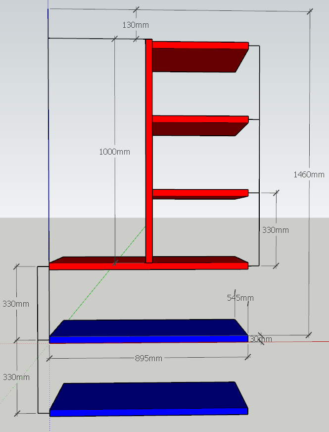

Salve a tutti;
in camera ho un armadio con un ampio vano dotato di una barra attaccapanni in cima, utilizzato per neanche la metà della sua lunghezza.
Volendo utilizzare tutto quello spazio sprecato pensavo di aggiungere dei ripiani aggiuntivi larghi la metà, poggianti da un lato su un lato dell'armadio e dall'altro lato su un divisorio verticale retto da un ripiano da aggiungere.
(N.B.: in blu i ripiani già esistenti, in rosso quelli da aggiungere)
Sui ripiani verranno appoggiati scatole con dentro vestiti, dal peso di meno di 20kg ciascuno.
Il mio dubbio risiede nella capacità del primo ripiano, di reggere il peso del supporto verticale e di ciò che verrà appoggiato sui ripiani più piccoli.
Avevo pensato di rinforzarlo con dei listelli disposti orizzontalmente avvitati sotto, ma non essendo la mia materia ho preferito chiedere consiglio a voi.
Grazie in anticipo

molto dipende dal materiale che andrai ad utilizzare e dallo spessore,
per il primo ripiano orizzontale non scenderei al di sotto dei 25 mm
possibilmente di listellare o al limite di multistrato ma con la venatura
nel senso della profondità, per il resto, viste le dimensioni puoi usare anche
un 18 mm di multistrato;
ma il resto del mobile di che materiale è fatto ?

Re: Ripiani aggiuntivi armadio
L'armadio dovrebbe essere di frassino compensato se non erro; per lo spessore pensavo di utilizzare tavole da 30mm in modo da riprendere lo spessore dei ripiani già esistenti.
Un'altro dubbio che mi è sorto è il fissaggio: quale tipo di staffa dovrei usare?

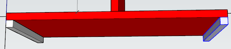

la prima mensola va poggiata su dei listelli di legno possibilmente duro,
il tramezzo centrale lo puoi anche avvitare sa sotto e sopra tanto serve
solo per stare fermo, in alternativa puoi mettere delle spine o usare le
giunzioni famos le altre mensolette le puoi semplicemente poggiare su
dei reggi mensole magari facendo usa serie di fori distanziati in modo da
poterle spostare all'occorrenza

Perdona l'ignoranza, per "poggiata su dei listelli" intendi così?
esatto, in ogni caso i reggi mensola dovranno essere solidi e ben fissati
ai fianchi, se questi ultimi dovessero essere in tamburato alveolare
allora sono dolori perché sulle pelli esterne di compensato da 4 mm
non tiene nessuna vite in questo caso non ti resta che fissare due fianchi
aggiuntivi a quelli esistenti e poggiarci sopra la mensola
