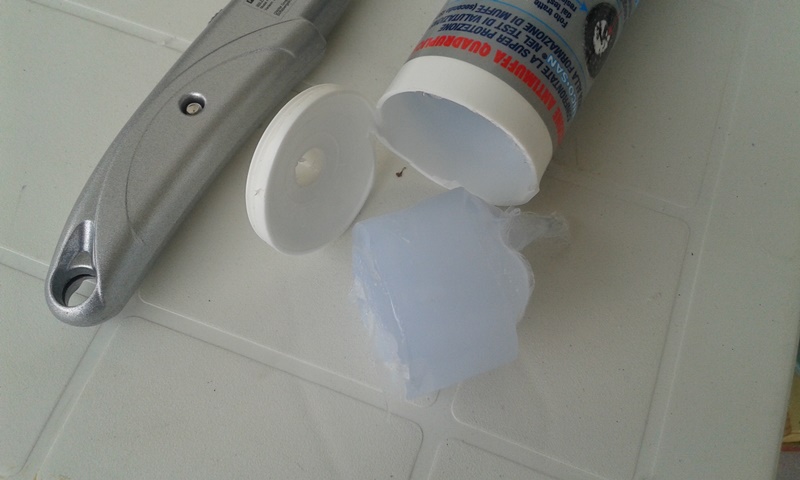

Ma vi sembra possibile un tappo del genere ?
le ho provate tutte, chiodo, vite, ricciolo di silicone, carta gommata a sigillare il beccuccio
ma non c'è nulla da fare : Sad :
è vero che io lo uso una volta l'anno per la doccia però non è giusto .......... : Frown :
voi avete qualche soluzione ?

Non ci si può far niente penso a me è successo di comprare due tubi di silicone non usarli e dopo un anno vado ad aprirli per un lavoro e sorpresa erano diventati una lunga e bella unica gelatina dura

E' inevitabile, anche intonso è "autosigillante"

quindi scade, come lo yogurt : Sad :

purtroppo pure a me è capitato di buttarli ancora immacolati

mariobrossh ha scritto: voi avete qualche soluzione ?
Io ottengo dei buoni risultati usando la pellicola estensibile: tolgo il beccuccio, avvolgo la cartuccia per il lungo con la pellicola, tendendola e rigirando intorno al nipple ed al fondo (in modo da sigillare per bene anche lato pistone); quindi riavvito il beccuccio.
