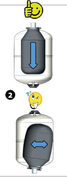

Come si monta questo vaso?
Esclusa la posa orizzontale ci rimane la verticale... ma in quale senso? Se escludete la posizione più logica,
quella che rimane è quella giusta. Almeno a guardare le istruzioni di montaggio fornite con il vaso. :)

La posizione ideale è quella in foto ,
Raccordo filettato sotto , vaso sopra .
Ma dipende da dove deve essere montato .
in in situazioni particolari , di spazio , nulla vieta che possa essere montato sotto sopra da come sta in foto .
In orizzontale il problema sarebbe il peso che andrebbe a gravare sulla filettatura ,
Ma ripeto , solo in particolarissime situazioni , che a dire il vero non capitano quasi mai .

Anche io pensavo che la presa acqua andasse sotto... ma, visto che per me era indifferente, nel dubbio
ho preferito seguire alla lettera le istruzioni a corredo del vaso. Che poi sono quelle del link di marfab66.
@marfab66
Si il link è stato molto utile. Per maggiore chiarezza ho isolato l'immagine del corretto montaggio (secondo loro :) )
Varem posizione vaso.png (37.28 KiB) Visto 2428 volte
