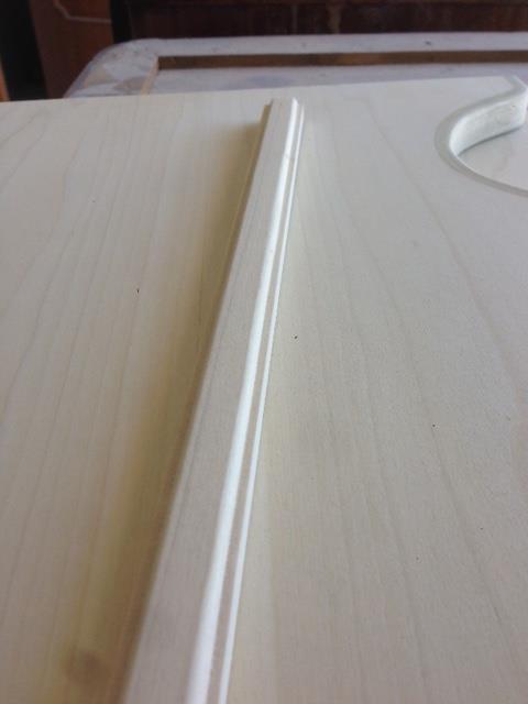

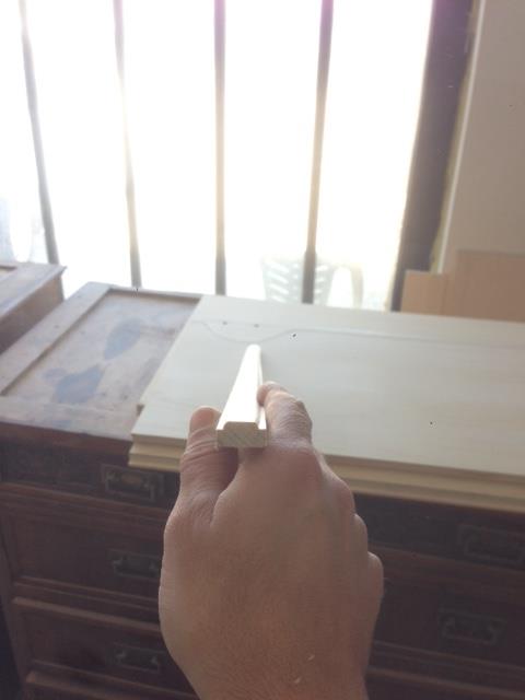

Re: Credenza in listellare placato toulipier

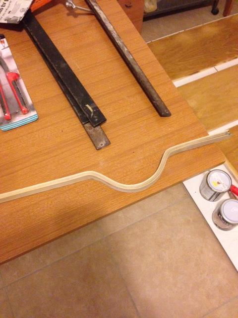

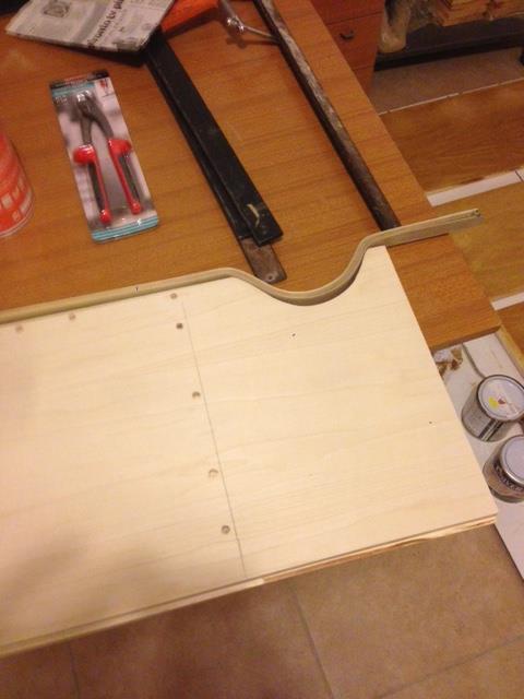

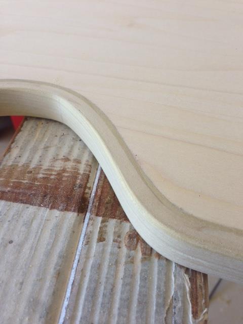

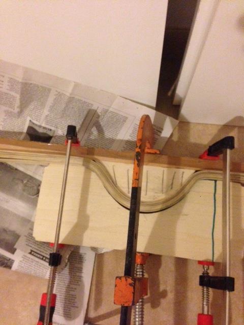

anzichè bordare il tutto con il precollato legno naturale, ho preferito realizzare i profili frontali in massello e siccome doveva venir fuori una leggera curva, mi sono adoperato per ricrearla
ho preso del massello, assottigliato a 2-3 mm della misura leggermente superiore a quella del listellare, mi son creato una dima, ho fatto bollire i listelli e li ho messi sotto morsa per una notte, poi li ho fatti asciugare e li ho uniti tra di loro con la colla

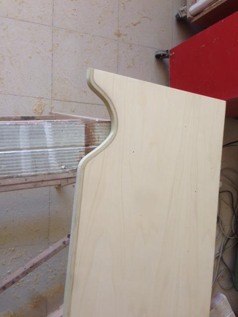

poi...una volta pronti, li ho incollati al pannello, rifilati con fresa a candela e stondati leggermente

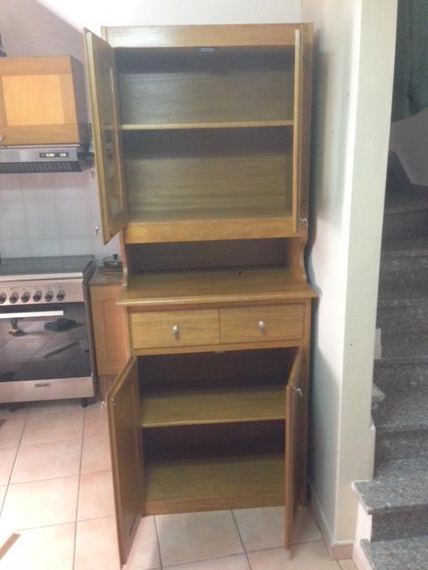

dopo di ciò, ho provveduto a fare il bordino in massello anche per i ripiani interni ed ho fatto la sede per lo schienale

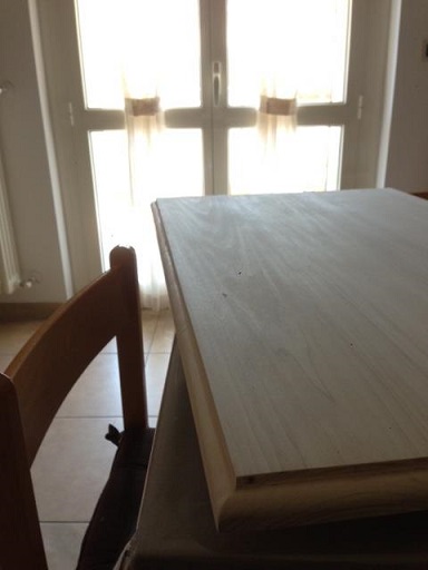

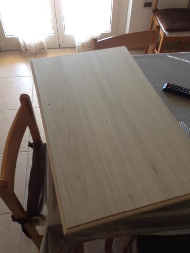

poi ho realizzato il piano unendo 3 tavole di massello dando una fresata a scalino....

poi, ho verniciato tutti i pezzi separatamente ed ho assemblato con colla.....poi ho provato le ante a secco

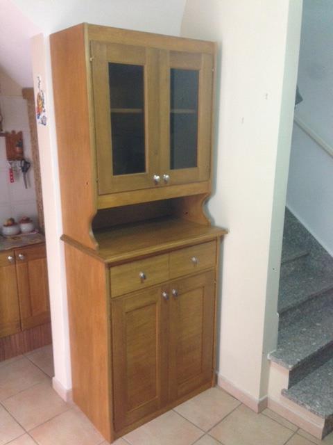

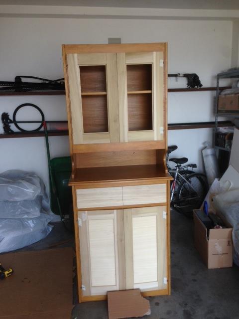

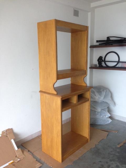

e questo è il risultato finale....impregnante a tinta, turapori e finitura cerata! spero vi piaccia

Bravissimo lavoro eseguito a regola d'arte, mettere tutto a filo non è facile,
a parte le foto che fanno letteralmente..........ca...beep : Evil :
una curiosità, la venatura in orizzontale dei pannelli delle antine inferiori è una scelta precisa ?
te lo chiedo perché nel resto dei mobili sono in verticale
p.s. io avrei lasciato più spazio tra vetrina e base ma è solo una questione di gusti

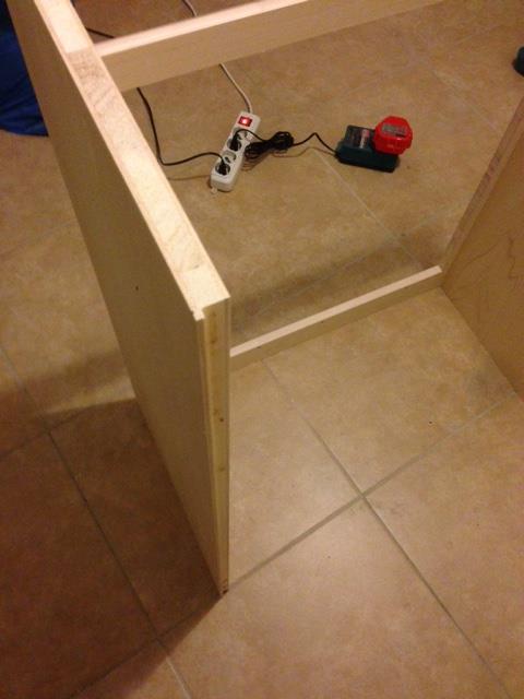

potrebbero anche non esserci, se osservi bene le foto dove non ci sono ancora i cassettiMassi 80 ha scritto:E veramente bello . cavolo io ancora a questi livelli non riesco a fare niente(mi fate un corso )
scusa la domanda ma per i cassetti ci sono le guide laterali
noterai un vano che può accogliere il cassetto, in pratica il cassetto scorre dentro
quel vano, come si faceva una volta

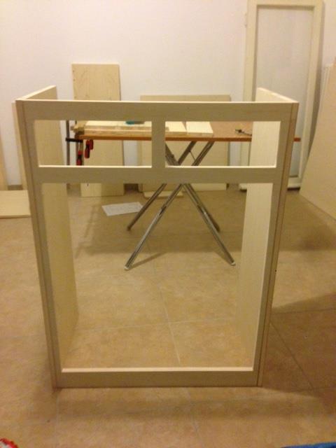

Per quanto riguarda le foto....la colpa è del mio telefono, quando è scura la luce, non rende mai come dovrebbe
perdonatemi

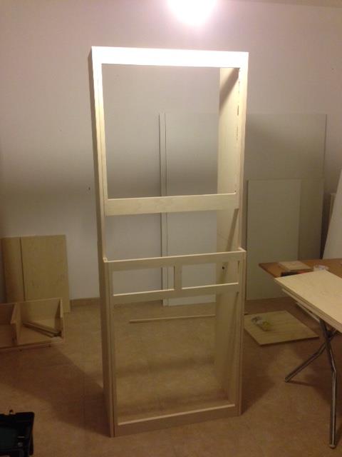

per il resto vi spiego un pò più nel dettaglio.... se vedete la seconda e terza foto, ho realizzato uno scheletro, ricavando i frontali da tavole intere, tagliate con l' alternativo e poi squadrate con sega a copiare e gli spigoli ripassati con jap e carta vetro.. poi ho realizzato (non ho foto) quel vano che vedete in foto composto da un piano, uno schienale di rinforzo e 4 verticali (al centro ho lasciato esattamente 3,8 mm in modo da accogliere 2 verticali accoppiati) il tutto studiato per accogliere le guide classiche. In realtà volevo realizzare il tutto davvero come una volta, ovvero la guida con listello e canale sul cassetto, ma poi ci ho ripensato!! Per le mensole ho usato il vecchio sistema, ovvero listelli avvitati e mensolina bordata e poggiata sopra

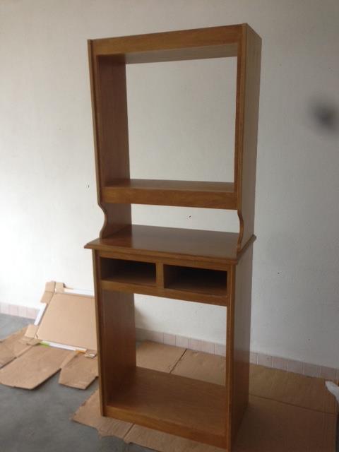

Per quanto riguarda le antine e i cassetti ho dovuto ricavarmi il filo interno lasciando il coprifilo direttamente sull' anta... purtroppo la prima fresata mi ha fregato in uscita e mi ha spezzato più del dovuto, pertanto ho dovuto ripiegare e la sporgenza sulla credenza è di 5 mm più o meno, avrei voluta farla di almeno 1 cm anche per aiutare il montaggio delle anuba, ma vabbè pazienza.
La distanza tra i 2 pezzi anche io l' avrei fatta più alta, ma è stata progettata così e io mi attengo a ciò che si desidera....posso dare un consiglio, ma evito di imporre i miei gusti
se avete altre domande eccomi qui

Si ho visto ora guardando bene le foto . purtroppo a me mancano proprio le basi su come costruirli a partire dagli incastri ecct . . i laterali rimangono appena più sporgenti del frontale perche si fa cosi ?e una questione di sportelli ? scusate tutte queste domande

per mario: scusami per prima mi son dimenticato di risponderti..... la specchiatura delle ante è stata voluta, perchè anche lo scheletro frontale è orizzontale, i cassetti hanno venatura orizzontale ed anche gli schienali, insomma è tutto orizzontale

Per quanto riguarda il resto, è tutta questione di scelte io ho preferito fare il bordino sporgente proprio per dare un tocco di "eleganza" alla struttura, col senno di poi lo rifarei ma lo avrei montato dopo aver fatto anche le antine (mi hanno dato difficoltà per montare le anuba) però per fortuna è andata bene....per gli incastri basta crearsi una dima per spinare ed il gioco è fatto, oppure puoi acquistare una fresatrice orizzontale per lamelli e sei apposto...per pezzi poggiati a terra vanno benissimo, per i pensili preferisco sempre le spine, mi danno più fiducia

Beato io non riuscirei proprio a realizzare niente di simile per ora nonostante legga e faccia molto . comunque molto bravo bellissimo lavoro . . ma per bollire il legno che pentolone hai usato
non esistono altri metodi oltre a quello
