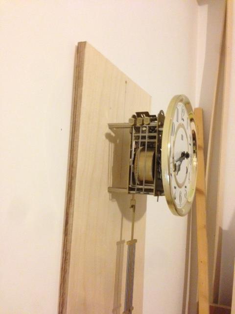

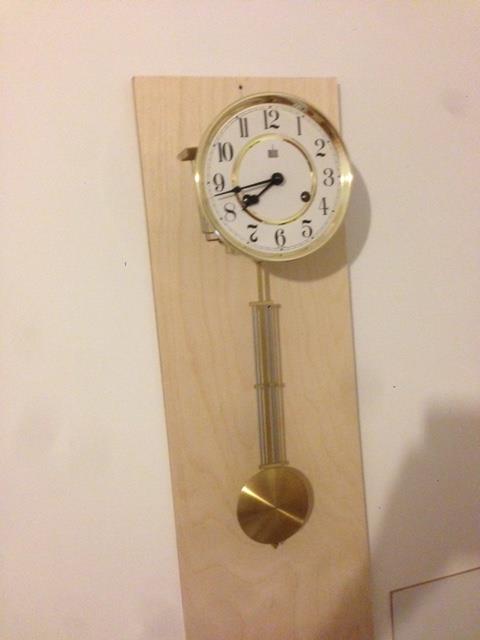

dal trasloco di qualche anno fa, mi sono messo da parte un orologio a pendolo che mia nonna aveva nel salone di casa... l' ho tenuto ovviamente per ricordo e stavo rifacendo un supporto studiato da me, per appenderlo a casa in montagna!!!
L' ho fissato a questa base, ma....dopo alcune ore si ferma!!!! :( che problemi potrebbe avere?

Controlla che sia montato in verticale.
E' a molla o con i pesi?
Ha un meccanismo che suona le ore?
Hai controllato se si blocca quando dovrebbe suonare?

allora.....il sistema è a molla, ho provato a ricaricare dopo fermato ma sembra completamente in tiro, al massimo fa un quarto di giro la chiavetta!!
ha il sistema che fa suonare le ore ed il meccanismo sembra funzionare.....attualmente è fermo alle 10.40 :( come posso aggiustarlo?
ho notato che sul pendolo ha delle strisce con dei piombi che si possono regolare in altezza sul gambo del pendolo, ma non saprei...help :D

Il mio pendolo l'ho dovuto far sistemare ad un orologiaio (di quelli veri) che a quanto mi ha detto ha dovuto ritemprare le molle che avevano perso elasticità (era rimasto fermo tantissimi anni). A parte questo intervento, il problema che potresti avere è la partenza del pendolo: devi farlo partire lasciandolo andare da solo con una inclinazione di pochissimi gradi, non va mai lanciato (anche al mio se non sto attento quando lo faccio ripartire dopo qualche ora si ferma).

è stato fermo molto tempo....anche un pò sballottato col trasloco...posso provare ad ungere un pò i meccanismi per ripristinare il giusto movimento o sbaglio??
vorrei provare anche a farlo girare senza pendolo
sul forum ho letto qualcosa ma non saprei.

ma è possibile che il problema sia dato che non sta a piombo?? secondo voi da cosa può dipendere, così per esperienza vostra :D

plcet ha scritto:ma è possibile che il problema sia dato che non sta a piombo??...
Perchè, non sta a piombo?
Esperienza sugli orologi a pendolo oggi non è molto facile da trovare, ma il dubbio che possa non funzionare correttamente se non sta a piombo direi che ci stà ;)
Tieni conto che per come funziona il meccanismo del pendolo, questo non può funzionare correttamente se l'orologio è inclinato di lato, mentre potrebbe esserci un qualche snodo che possa consentire un inclinazione in avanti o indietro... ma è la prima cosa che ho chiesto se era montato in verticale. : Chessygrin :

Scusami capitano....sono un pò più esperto di legno hihiihihhih
comunque provo a metterlo a piombo (almeno la tavoletta) mica è facile metterci il quadrante, è rotondo :D
vediamo se potrebbe essere quello il problema!!!
Altra domanda, ma le lancette le sposto con le dita o hanno il regolatore dietro tipo sveglia o orologi moderni?

Per regolare l'orologio va spostata solo la lancetta dei minuti (se sposti quella dell'ora si sfasano i rintocchi). Non devi ne ungerlo ne forzare i meccanismi.
Se vuoi farlo ripartire devi portarlo da un esperto, qui col fai da te rischi di rovinarlo.
Una cosa che puoi fare senza rischiare di romperlo è capire se il pendolo ha un movimento regolare: lo muovi delicatamente e cerca di sentire se il tick corrisponde al tack come estensione, cioè se il movimento è speculare rispetto alla posizine di riposo dle pendolo.

niente...l' ho messo a piombo per bene, il tic tac è costante, ma dopo un pò cede e si ferma :(

Forse si è accumulato un po' di polvere con il tempo...
Se il meccanismo è facilmente raggiungibile puoi provare a soffiarci sopra un po' di aria compressa (quella delle bombolette, un compressore temo abbia troppa potenza e c'è anche il rischio di troppa umidità).
Non saprei cosa altro suggerirti se non di portarlo da qualcuno che sia in grado di metterci le mani, ma non so quanto sia facile trovarlo.
