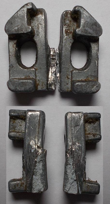

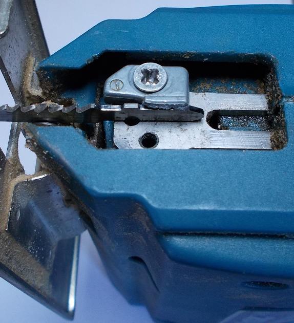

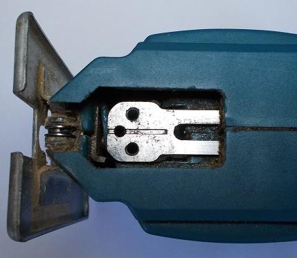

Tentando di raddrizzare un componente di un seghetto alternativo AEG STS250, l'ho spezzato in 2. Si tratta di quella placchetta provvista di fori/asole che tiene fissa la lama seghettata alla slitta che si muove di moto alternato. Eccone alcune foto:

Ho già contattato l'assistenza AEG di zona e mi hanno risposto che non è disponibile. Anche se non ho chiesto, immagino perchè il seghetto è piuttosto datato.
Volevo quindi chiedervi se fosse possibile approntare una riparazione del pezzo, e come (saldatura? colla? attaccaglie?).
Magari sarebbe possibile sostituirlo con qualcosa di equivalente come una piastra lavorata ad hoc dal fabbro?
Che si fa in situazioni come queste, cioè senza reperibilità di pezzi di ricambio?
Re: Seghetto alternativo - Riparazione pezzo spezzato
Sembra in zama, impossibile ripararla, a quanto vedo è parecchio sollecitata,
deve tenere bloccata la lama.
Taglia un pezzo di piattina di ferro delle stesse dimensioni, fai i fori e la
avviti sopra a quella rotta, eventualmente con viti più lunghe.
Se non tiene l'unica è tentare la ricostruzione usando una piattina di ferro di spessore adeguato,
tagli col seghetto, fai i fori poi con pazienza rifinisci di lima
