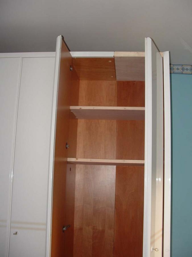

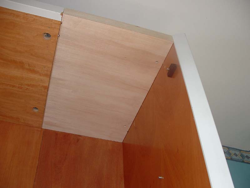

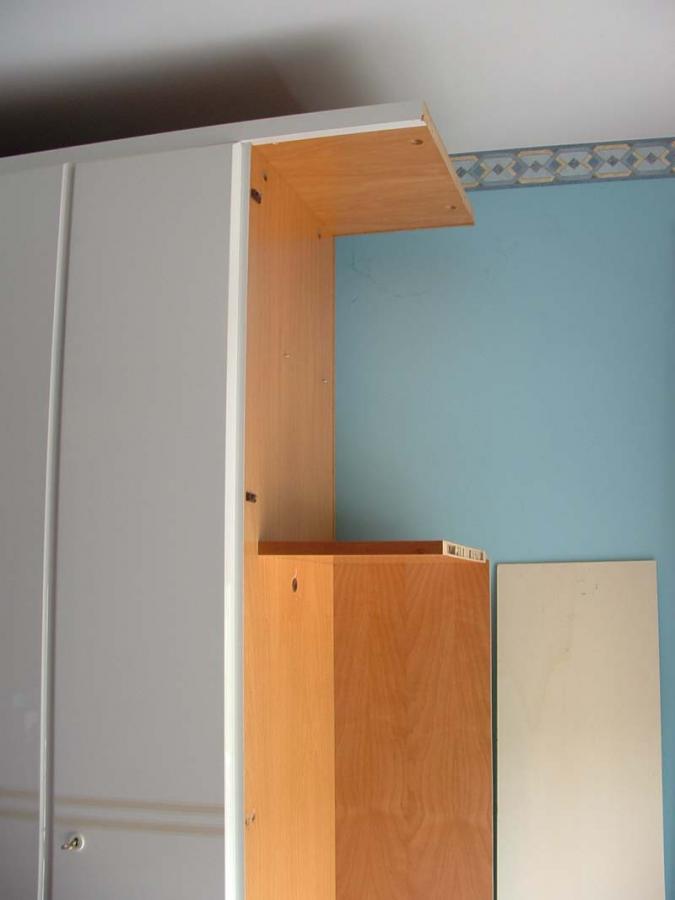

ecco come appare l'armadio una volta smontato, come si può notare manca
un'anta che io però avevo conservato, ora si tratta di ricostruire il pezzo del
top sopra, la base sotto le due mensole e le due schiene

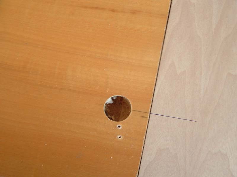

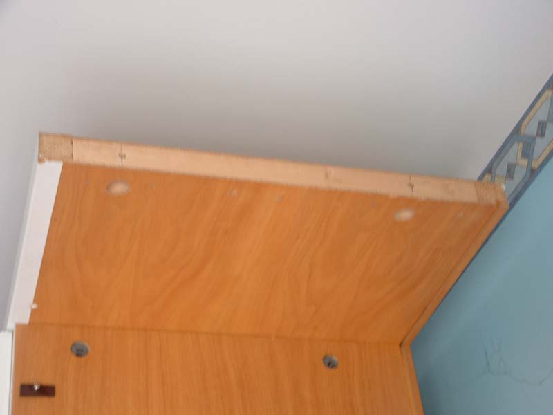

in questa foto si può notare il listello che avevo inserito nel top
opportunamente forato per gli eccentrici in modo da poter ri-agganciare
il fianco destro dell'armadio

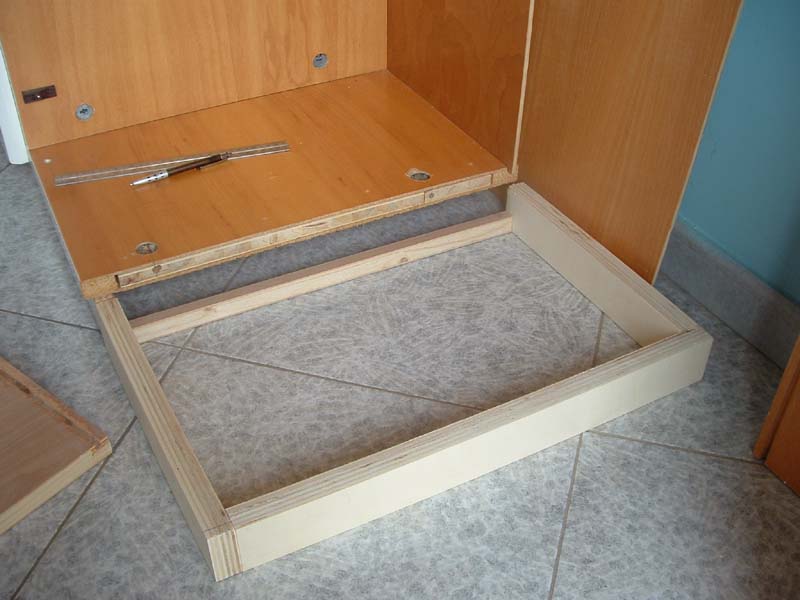

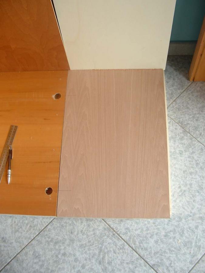

questo invece è il pezzo mancante dello zoccolo ricostruito in multistrato

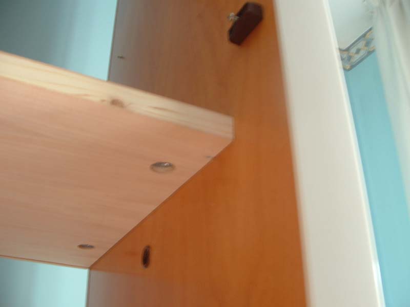

la base invece è un pezzo di scarto di listellare anch'esso forato per consentire
l'inserimento del perno dell'eccentrico
prova a secco per provare l'accoppiamento fianco base

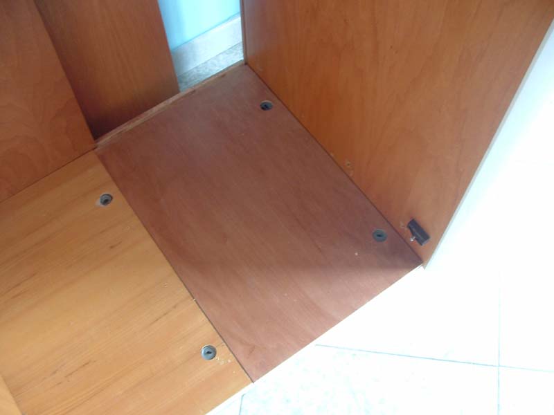

stessa cosa per il top
per rendere tutto più uniforme e solido ho incollato
un pezzo di compensato alla base in modo che non si
vedesse la giuntura, stessa cosa per il cielo del top

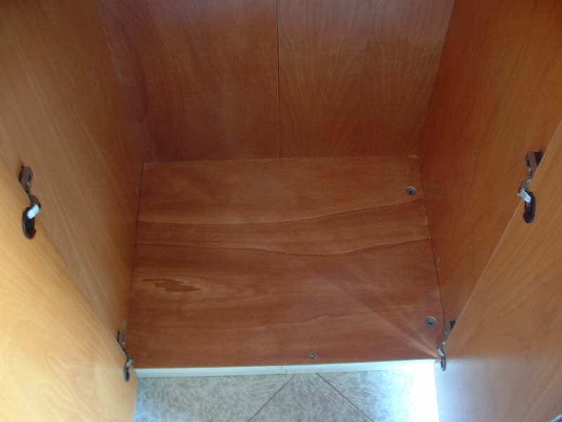

le mensole invece sono state completamente sostituite con
due pezzi di listellare e opportunamente forate per gli eccentrici
e questo è il risultato finale, le giunture a vista dello zoccolo e del top
sono state stuccate e verniciate con una bomboletta spray
