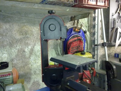

io però ti consiglerei una nasto io ne ho una vecchissima femi del 94 mi sembra ora parlano molto bene di nebres, secondo me sono più versatili poi se ti fai un piantetto tipo questo ci fai un sacco di lavorazioni che con altre macchine non è possibile.

mariobrossh no vedi link di Rokko, cerca una sega per uso obbistico e non una bestia da 10 quintali minimo
