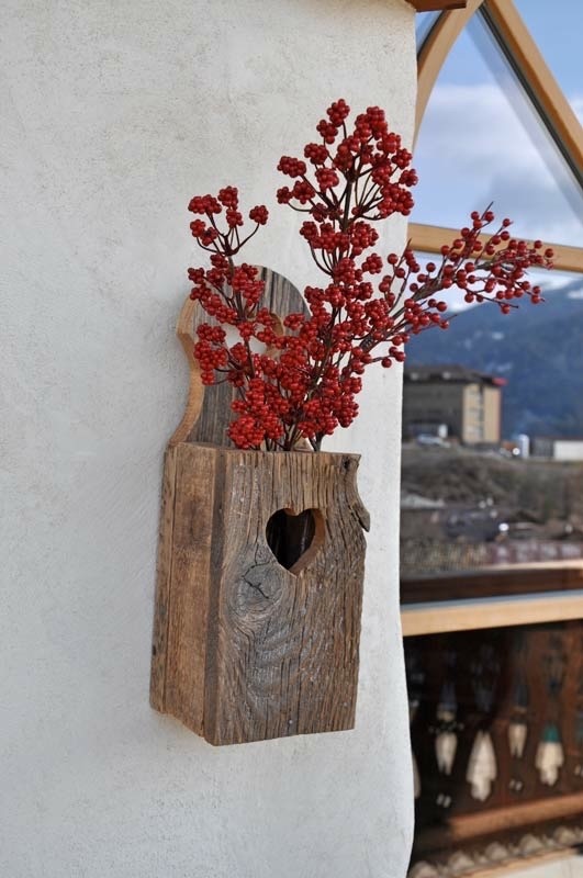

Un giorno mi arriva un sms con questa richiesta....... "me ne fai uno uguale?!?!?"
ed io "come no, grezzo così oppure rifinito??"
"grezzo ma elegante" ok....mi metto all' opera :D
questo era il modello.....

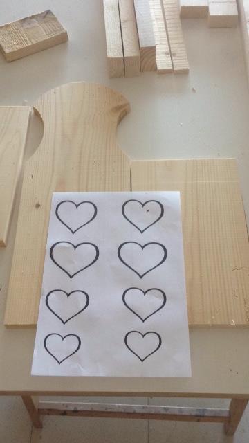

Allora mi procuro una tavola d' abete che possa bastare per tutti i pezzi ed inizio tagliando con l' alternativo....le giunzioni sono sballate, pezzi storti e mi dico....gli attrezzi li hai, usali no?!?! :D allora do qualche piallata, pezzi a squadro e procedo con il lavoretto...

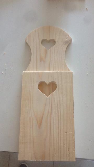

dopo aver tagliato i pezzi, carteggiato con levigatrice a nastro le parti curve, chiedo consigli su quale cuori applicare (e chi meglio di alcune ragazze?!?! ;) ) procedo quindi ad incollarmi il cuore sul pezzo ben centrato e con l' alternativo a punta sottile faccio i contorni...

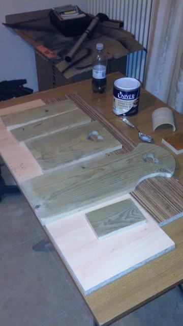

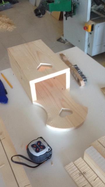

una volta fatto ciò, faccio una prova a secco....

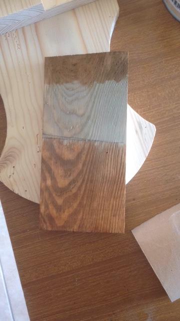

nel frattempo, osservando dei video sul tubo, cerco di realizzare la "vernice" per fare uno stile antichizzato sul legno quindi metto a macerare della paglietta d' acciaio nell' aceto per una settimana..... faccio una prova su uno scarto, comparandolo con del normale impregnante noce e mando la foto alla committente che sceglie la soluzione "grigia"....una volta decisa la tinta, vernicio i pezzi nella parte interna prima di incollarli, passando 2 mani di "vernice" e 2 di impregnante trasparente cerato

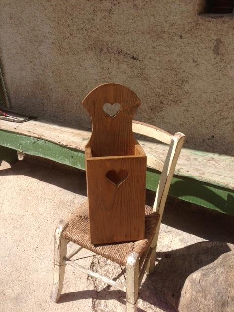

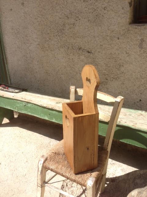

una volta fatto ciò, ho assemblato il tutto con spine da 6 ed ho verniciato il tutto sempre con 2 mani di "grigio" una mano di trasparente cerato che fondamentalmente ho usato come fondo e poi ho passato 2 mani di trasparente protettivo effetto semilucido 40 gloss..... ed ecco il risultato finale
Re: Piccolo vaso per fiori secchi
che poi dalla foto sembra noce hihihihihi invece vi assicuro che l' effetto è un grigio-verdastro.

rispetto all'originale il tuo è un capolavoro : Thumbup : :)
dovessi farlo io però lo farei con assi di pallet tali e quali
c'è molta gente che ama le cose vecchie, grezze e malconce,
de gustibus .............. :)
