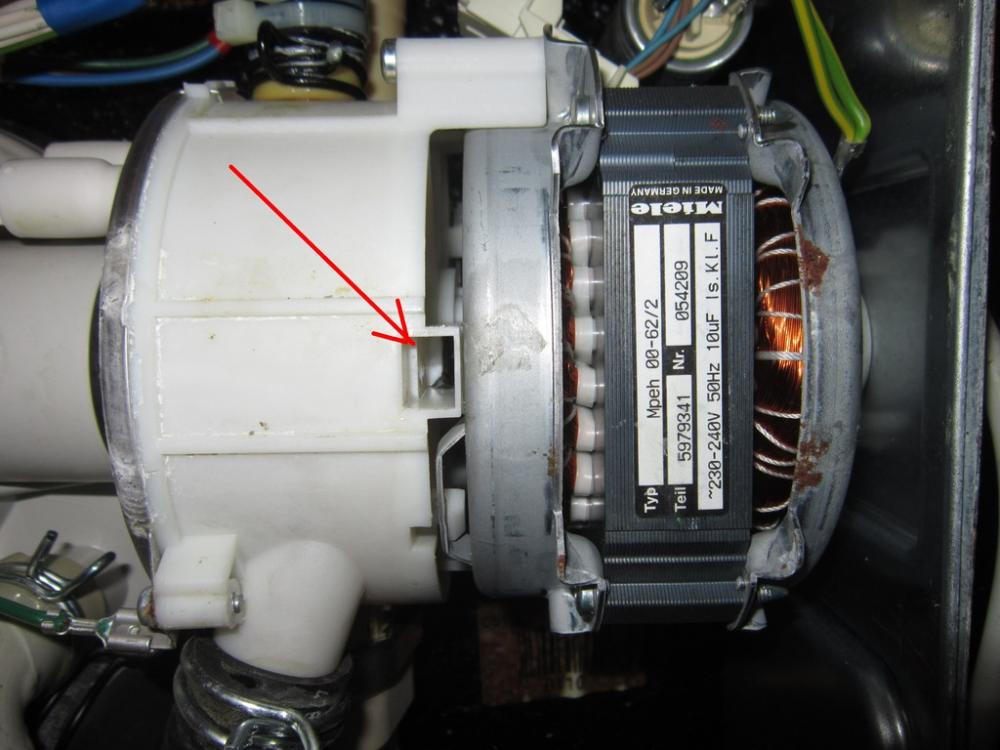

La mia lavastoviglie Miele G1230SG ha un problema di perdita d' acqua. Aiutandomi con uno specchio, ho visto che la perdita è sulla pompa. Non serve che sia in funzione, ma anche immettendo acqua a mano nella vasca, quando raggiunge un certo livello comincia a gocciolare. La foto indica il punto preciso da dove viene l' acqua.

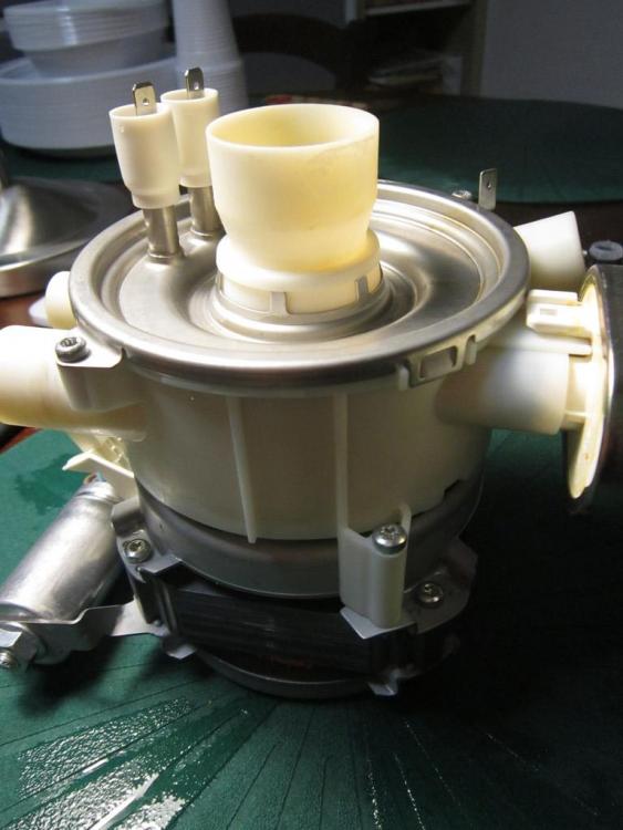

Ho smontato quindi la pompa e tappando alla meglio i vari fori di uscita, l'ho riempita d'acqua per avere l' ulteriore conferma del guasto. Dopo un po' ha iniziato a gocciolare dallo stesso punto che avevo precedentemente individuato. Credo che sia la tenuta tra l'albero del motore e la girante e volevo accertarmene meglio separando la pompa dal motore. Ho tolto quindi le due viti, ruotato il corpo pompa di quel tanto che basta per far uscire i fermi dalle sedi e ho provato a tirare per separare le due parti, ma dopo un primo cedimento ho sentito troppa resistenza e mi sono fermato. C'è una procedura particolare? Qualcuno sa darmi indicazioni in merito? Ma soprattutto, si può tentare di riparare ho devo cominciare a navigare in internet per trovare il ricambio?
