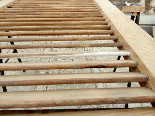

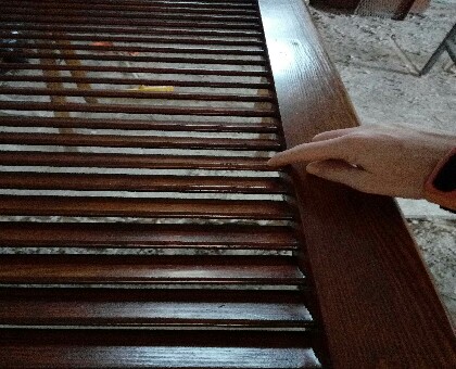

Non so se hai già fatto il lavoro, vorrei dare il mio umile contributo su come faccio io dato che me le faccio io! Io carteggio tutto con levigatrice portando il legno a grezzo! I bordi delle assi orizzontali, e lo spazio che c'è tra un asse e l'altra al lato del telaio, lo faccio con una pistola termica a Potenza uno! Perché se lo fai con la levigatrice mangi il bordi e rovini l'asse! Dopo faccio due levigate con carta a 180 e 220! Per portare tutto liscio ed uniforme! Per la ricostruzione io ho usato uno stucco ricostruente in forma cilindrica bicomponente! ( se usi colori chiari rimane molto evidente con lo scuro si nota molto poco ). Se devi ricostruire un pezzo molto grande ti conviene asportare tutto quello rovinato, prenderti le misure e ricostruire la parte mancante! Fissarla con vite lunghe e colla, DIPENDE DA COSA VAI A RICOSTRUIRE! Dopodiché io do due mani di impregnante normale e due di inpregnante a cera! Una volta l'anno ci passo l'olio, lo nutri il legno, e tornano come nuove!
