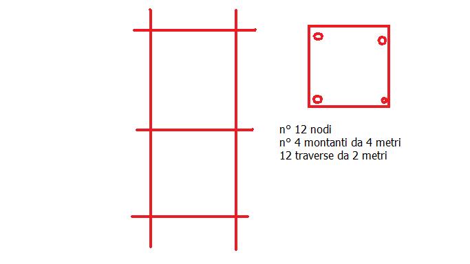

un mio conoscente mi ha consigliato di realizzare una torre in tubi carpenteria, un tubo carpenteria è lungo 6 metri, costa circa 20 € , occorrerebbero 4 montanti da 4 metri, 12 traverse da 2 metri , 12 nodi . un nodo costa 5 €uro. con circa 250€ dovrei riuscire a realizzarlo. cosa ne pensate?

ma lo monti abusivamente ? qui c'è la normativa di riferimento
prova a chiedere quanto costa fittarlo

io chiamerei una ditta di pontisti, ti fanno il montaggio, nolo e smontaggio dei ponteggi, i prezzi variano molto ma da me siamo tra i 18 e i 20 euro/mq
