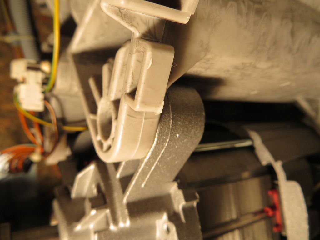

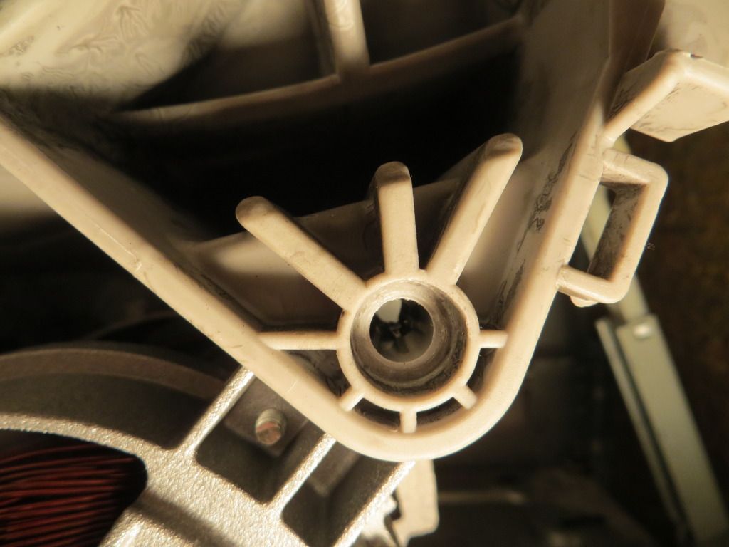

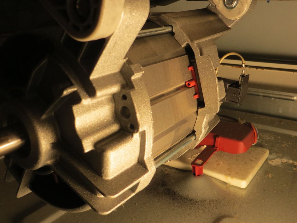

Ho provato a levare il motore però non riesco a sfilarlo e temo di rompere qualcosa. Provo a postare un paio di foto. Ho individuato le 4 viti che lo bloccano e le ho tolte. A questo punto secondo me va sfilato spingendolo leggermente indietro (sbaglio?) però non si smuove.

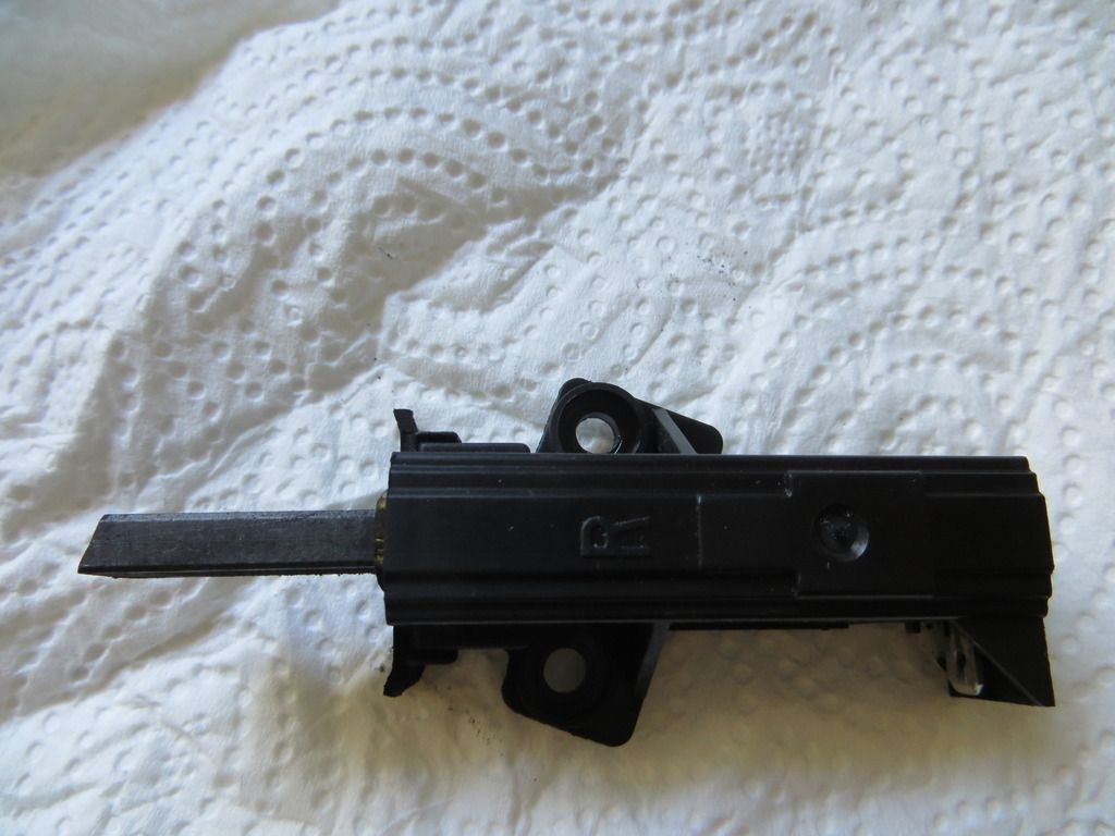

Sono comunque riuscita a sfilare una spazzola
può essere che una sia consumata e una no? Per levare la seconda e per rimontarle devo comunque smontare il motore...
Messaggi: 6503
Re: Lavatrice AEG 74800: errore E50.
No , lascia stare , se come vedi questa è buona , sarà buona anche l'altra .
Ma ha poco lavorato per avere dopo 10 anni le spazzole come nuove .
Ma a volte anche se per poco il motore lo hai visto girare ?
Però visto che questo errore è riferito al motore si dovrebbe controllare la tachimetrica posta sempre dietro il motore e trovandoti controllare pure l'altra spazzola , non si sa mai .
La tachimetrica è una bobina in cui gira un magnete posto sull'albero del motore , bisogna controllare la sua integrità elettrica e meccanica .

Avrei bisogno di un consiglio (se si può perché non vorrei creare problemi). Il tecnico mi ha comunicato di aver testato la lavatrice e che il problema è dato dalla scheda elettronica. La sostituzione, lavoro compreso costerà 250,00 euro. Vista l'età della macchina mi consiglia di valutare la spesa. Mi pone anche il problema spazzole che magari, tra 2 anni, saranno da sostituire e quindi ci sarà un'ulteriore spesa di 150,00 euro..... Le spazzole in 12 anni sono quelle postate in foto (che se ho ben capito sembra non abbiano mai lavorato... Però Dalmos, ti assicuro che la lavatrice ha sempre lavato e non sono mai state sostituite). Non riesco a rendermi conto se visto il tipo di macchina valga la pena spendere per la riparazione. Mi farebbe piacere avere un consiglio, se possibile.
