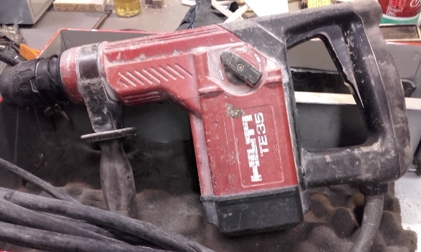

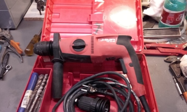

io sono per Hilti e Makita

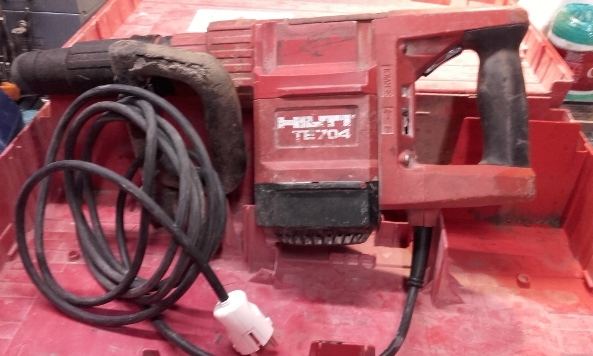

comunque tassellatore: demolitore che tra le altre cose questo non ha nemmeno la rotazione questo invece è un demolitore anche perforatore

Sono d'accordoscossa ha scritto:sarà ma mi sembra un chiaro controsenso: io fori con "martello e scalpello" (martellodemolitore) non ne ho mai visti fare.
Direi che quelli essendo professionali per uso domestico sono esagerati.giacomo328 ha scritto:...io sono per Hilti e Makita....
Prova dire a "briconeofita79" cosa costano!!!!
