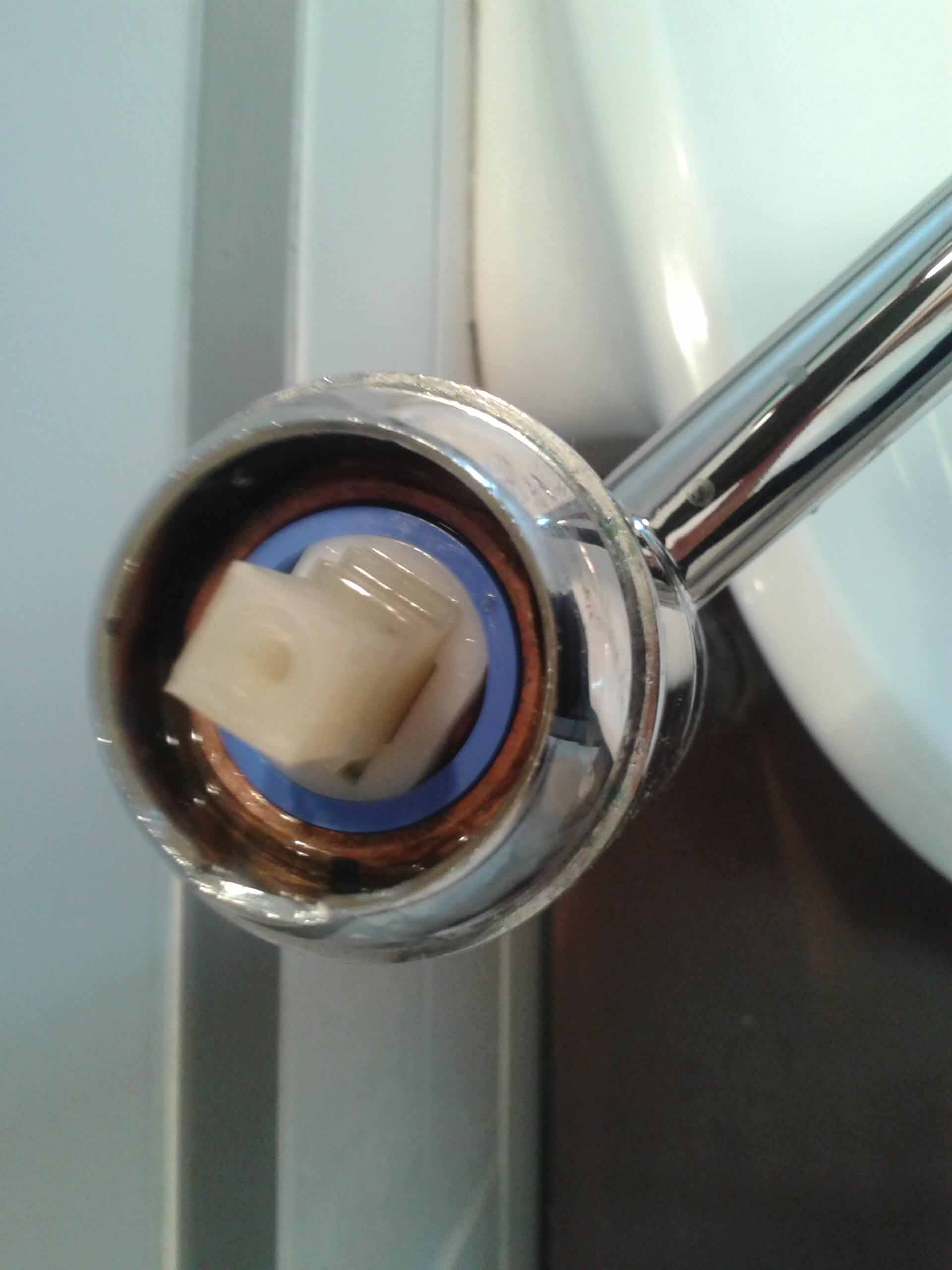

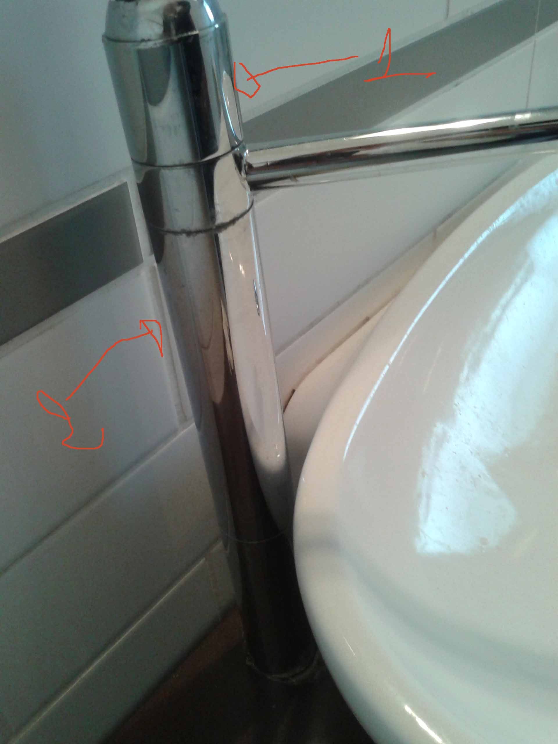

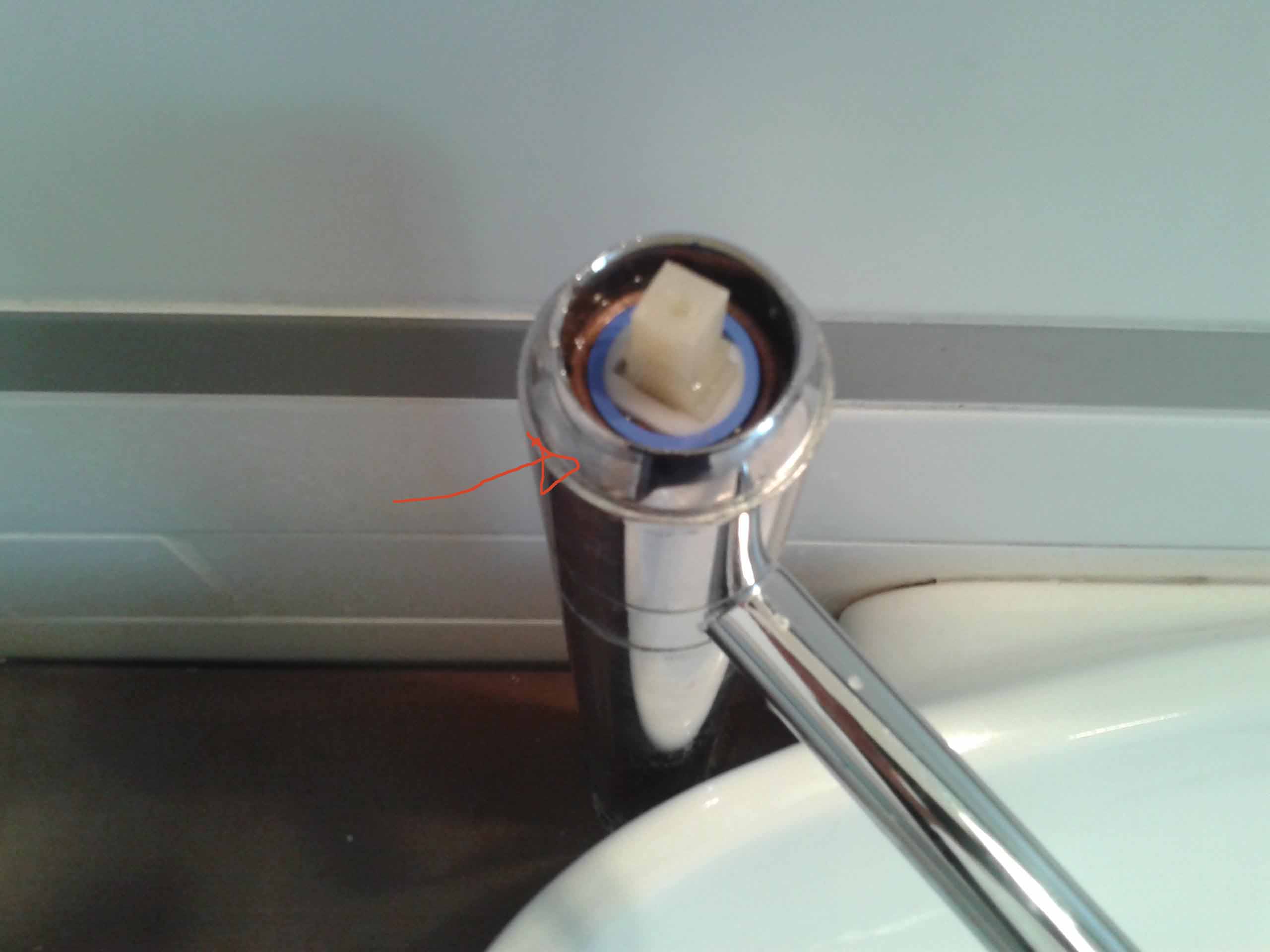

Vi posto le foto del mio rubinetto lavandino al quale devo sostituire la cartuccia.
Il problema è che non riesco a trovare quale parte devo svitare per liberare la cartuccia, in rosso ho indicato le parti che ho tentato di svitare ma non c'è verso sembrano tutti saldati.
Inizialmente avevo pensato che dovevo svitare il cupolino della foto (a), ma niente da fare (sembra saldato) e quindi ho pensato che magari si accedeva alla cartuccia svitando i punti 1 o 2 della foto( b) ma niente .
Mi sono pure aiutato con uno svitatubi a nastro ma non si muove nulla.
Dalla vostra esperienza cosa mi suggerite?
Grazie anticipatamente a tutti.

devi svitare il cupolino , poi il dado grande di ottone e tiri fuori la cartuccia .
dagli dei colpi torno torno e prova pure a farlo caldo con il phon .
in genere si svita a mano .

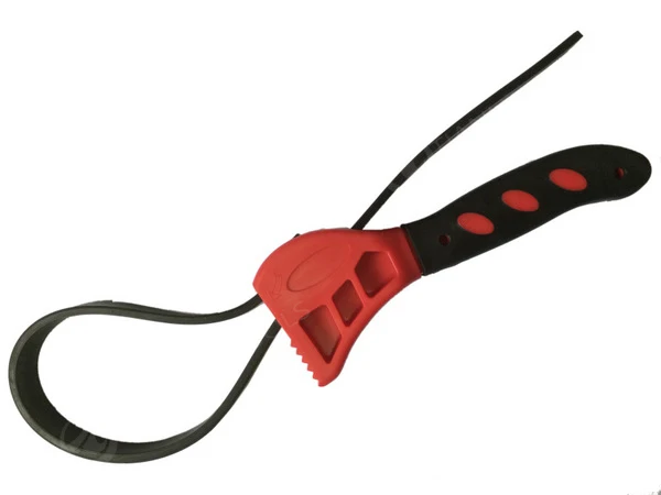

Oppure prova (se la trovi, non tutti i "brico" ce l'hanno), con una "Chiave a Nastro di Gomma"

Il cupolino si è staccato grazie alle martellate e al phon finalmente : Thumbup :
Adesso provo a svitare il dadone ma ho capito che con la semplice chiave non riesco a svitarlo temo di svitare tutto il rubinetto lo spazio per agire è troppo poco :D
Quindi andro a comprare la chiave a cilindro con quella spero di farcela.

I dado da svitare purtroppo é a filo bordo rubinetto quindi con la chiave a pappagallo non riesco a prenderla.
Ci proverò con la chiave a cilindro da 26/27.
Speriamo bene.

Grazie risolto!
Moglie ko :D
