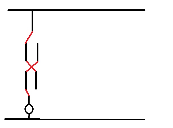

Nell’immagine qui riportata c’è :
la LUCE che dovrebbe illuminare una parte di casa
i 2 interruttori B e il C che permettono di accendere la la LUCE a !
Purtroppo vorrei isolare l’interruttore B per problemi che non vi sto a spiegare e fare andare solo l’interruttore C
Come faccio?
Unisco il cavo 3 con il 4 e poi unisco il cavo 5 con il 6 ?

Vediamo se ho capito
Tu hai una luce comandata da 2 interruttori che poi dovrebbero essere due deviatori anche se dal tuo schema quello di sinistra sembra un invertitore , ma vorresti escludere uno dei due deviatori, giusto ? a questo punto le perplessità di Dalmos sono pure le mie perché mi chiedo
Cosa ti impedisce di lasciare tutto com'è ed utilizzarre uno solo dei due deviatori ? Vuoi impedire a qualcuno di utilizzare quel deviatore ?

manca un pezzo il frutto con 4 fili se ha 4 morsetti separati è un invertitore se è cosi e vuoi far funzionare quello devi fare delle modifiche, seguire la fase che va la al centro, di norma marrone nero o grigio, capire la coppia di fili che esce da l'invertitore e va al deviatore, l'altro frutto poi capito quello ti spieghiamo, ripeto però anche dietro un armadio c'è o c'era un altro deviatore.
fai una foto dei due sotto uno schema di quello che credo che tu abbia l'invertitore una volta collega a dritto e l'altra le scambia come in figura, in questa configurazione la lampada è spenta qualunque sei te frutti che azionerai la lucie si accenderà

Messaggi: 17894
Re: Doppio interruttore, ma ne vorrei usare solo 1
mariobrossh ha scritto:
giacomo328 ha scritto:fai una foto dei due sotto uno schema di quello che credo che tu abbia l'invertitore una volta collega a dritto e l'altra le scambia come in figura, in questa configurazione la lampada è spenta qualunque sei te frutti che azionerai la lucie si accenderà
giuro di averla riletta 4 volte e non c'ho capito nulla :? magari con qualche virgola qua e la forse :)
