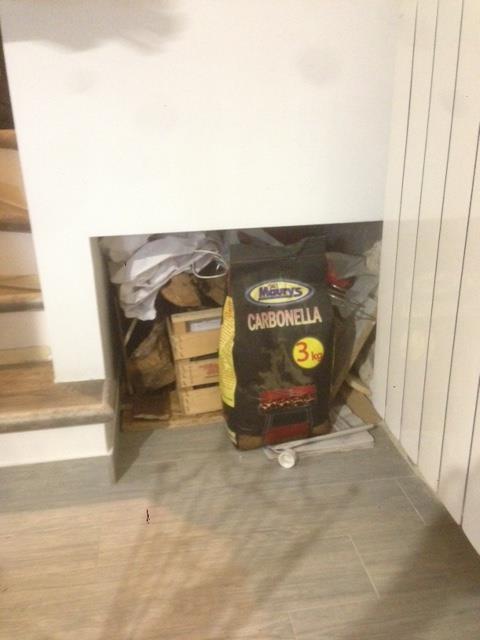

Buonasera,
avrei bisogno di un aiuto/consiglio/idea :D
dovrei chiudere una piccola nicchia creatasi in un sottoscala....praticamente il "problema" è che sul lato destro sporge per 10 cm buoni il termosifone, quindi non posso realizzare 2 antine e non piace neanche l' idea di dover "tappare" quello spazio di sporgenza per poi far le 2 antine.
Ora il dubbio è...come lo chiudo? Capisco bene che delle immagini sarebbero utili, se riesco domenica le faccio.
Io stavo pensando o di realizzare una specie di tapparella con tavole legate tra di loro che scorrono in un profilato curvo ad U oppure (anche se l' idea non mi entusiasma) fare il sistema a "ghigliottina" che sarebbe il più pratico.
Cosa vi viene in mente?

i metodi sono in relazione alle situazioni, vediamo le foto :)

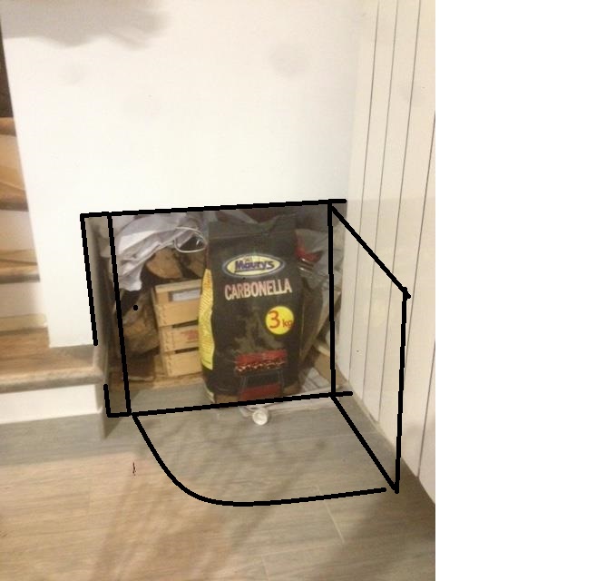

eccomi qua.....ho fatto la foto!! Credo che l' unica soluzione sia fare un sistema a ghigliottina!!

Re: Idee su come chiudere un sottoscala
oppure se hai lo spazio 4 calamite al muro e le relative piastrine
sul pannello

cioè?? metterla fissa con le calamite?? fondamentalmente è una "legnaia" quindi credo che debba essere più pratica come cosa... spiegati meglio mario ;)
Messaggi: 17882
si esatto fisso con 4 calamite per rimuoverlo puoi mettere un pomello
o niente purché si possa acchiappare in qualche modo vedi tu
dalla foto non si vede bene quanto spazio hai a destra vicino al
termosifone altrimenti potresti mettere pure dei pistoncini o
braccetti per alzarla verso l'alto tipo questi
Messaggio da giacomo328 »
altra idea due parti fisse a dx e sx su quella di destra fai la battuta e su l'altra metti le cerniere, la larghezza la fai uguale in questo modo elimini problema radiatore e problema scalino, ti si riduce la larghezza però
ciao giacomo e grazie.....è stata la mia prima idea proposta, ma proprio perchè riduce lo spazio è stata scartata a priori :(
ora vedo di proporre quale piace di più tra la "ghigliottina" e l' ipotesi di mario con le calamite
