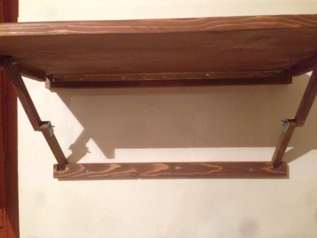

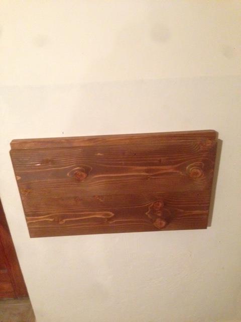

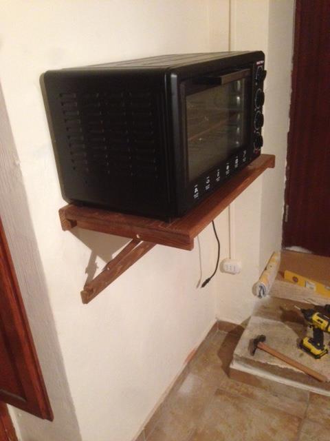

Buongiorno, mi è stato chiesto di realizzare una mensola da mettere al muro per sorreggere un forno, che però, doveva richiudersi.....e allora mi sono adoperato :D

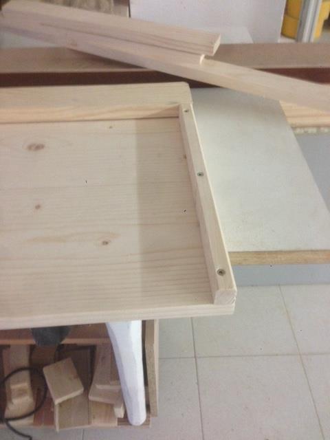

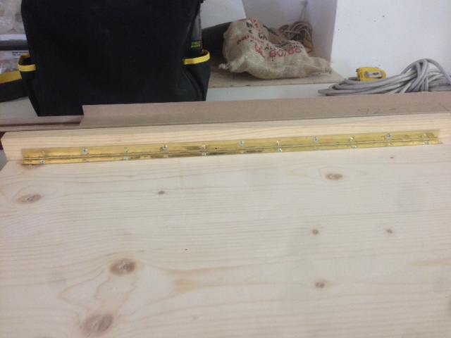

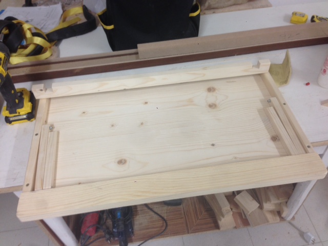

Ho preso una tavola di abete, l' ho piallata, incollata ed ho formato il piano, poi ho realizzato il listello da fissare al muro al quale ho attaccato la cerniera per la quasi interezza sul lato largo del piano....fatto ciò, ho fissato sulla sporgenza dei listelli di rinforzo e 2 "reggimensola" a gomito per fissare in piano la struttura!!! Vedete un pò se può andare?? :D

per aiutare il sistema a gomito, ho messo 2 angolari di alluminio che vanno stretti con dado a farfalla....ho notato che rimane leggermente piegato su un lato, devo capire perchè, poi magari lo sistemo meglio....voi avete qualche idea?? Ah dimenticavo..per evitare che il reggimensola scivoli a muro, ho fissato nella parte bassa un listello con sede in modo che non può scappare.....resta il "dubbio" al centro dove piega :D

Re: Mensola richiudibile
secondo me ti sei complicato la vita da solo : Blink :
io avrei fatto una cosa del genere, più semplice e forse anche più efficace :)

"mariobrossh"]secondo me ti sei complicato la vita da solo : Blink :
Ed ecco la ciliegina sulla torta : Lol : : Lol :
A parte gli scherzi sono d'accordo con Mario.
Come lavoro è molto rifinito e fatto a regola d'arte, solo che
a primo impatto, quando ho guardato la foto, ho avuto la sensazione che le due staffe fatte in quel modo non reggessero molto
(è solo una mia sensazione poi in pratica saranno ben resistenti).

si si.....è solo che gli ho crivellato già il muro pure sotto haahhahaha non è vero, ho messo solo 2 fisher sul listello che sorregge le "staffe", non saprei come rettificare al momento ;)

plcet ha scritto:si si.....è solo che gli ho crivellato già il muro pure sotto haahhahaha non è vero, ho messo solo 2 fisher sul listello che sorregge le "staffe", non saprei come rettificare al momento ;)
Ne metti due ai lati invece di uno centrale così vanno a coprire i buchi? (immagino si invertire il senso di chiusura di quelle staffe)
Se no c'è sempre lo stucco ;)

si...l' immagine è identica a quella di mario. Comunque ieri sera ho finito di montare la mostrina "battiscopa" ed ho deciso di realizzare un listello di sicurezza che andrà a sostenere la mensola al centro, metterò un battente sotto il piano e siamo apposto!
