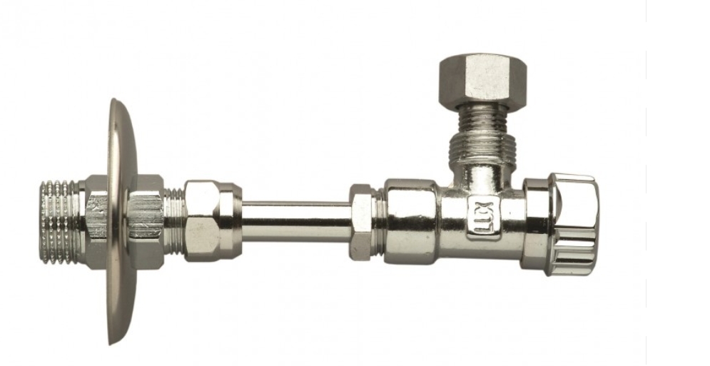

Ho la necessità di sostituire il rubinetto di arresto a squadra che si trova a lato della cassetta del wc.
Il tubo che esce dal muro ha un diametro esterno di 20 mm (è filettato internamente): vorrei evitare di smontare tutto e poi andare a comprare il rubinetto.
A vostro parere posso comprare un rubinetto filettato maschio di 3/8 di pollice ?
Grazie per l'aiuto.
Ciao,La misura che dici si avvicina di più a quella del mezzo pollice 21,3 mm diametro esterno.
Tre ottavi corrisponde a un diametro esterno di 17,2 MM mentre il tre quarti 26,9 mm. ;)

Scusa, ma con foto piccole così si capisce poco... Comunque, sei certo che quello che hai misurato sia la curva che esce dal muro, oppure
la misura del corpo del rubinetto? Poi, a vederlo così, sembrerebbe con l'attacco femmina... e al muro ci sia un nipples.

da dalmos
In genere i pingus sono 3/8 femmina e i niples con rosetta è 1/2 M . nel muro e 3/8 M . Fuori , la rosetta scivola sulla parte 1/2 pollice .
A volte sulla cannetta da 10 mm.
Re: dubbio sulla grandezza in pollici di tubo che esce dal muro
Inviato: gio 14 dic 2017 12:52 am
da dalmos
Ovviamente per montarlo alla stessa lunghezza di quello va eliminata la cannetta e il dado biconato .

giovanni ha scritto:Scusa, ma con foto piccole così si capisce poco... Comunque, sei certo che quello che hai misurato sia la curva che esce dal muro, oppure
Si: ho misurato il tubo che esce dal muro ed è 20mm; nel tubo è inserito un nipplo che collega tubo - rubinetto ( che ha un attacco femmina, diametro misurato esternamente 22mm). Il nipplo ritengo sia stato necessario non solo per poter collegare gli attacchi femmina del tubo e del rubinetto ma anche per poter portare il rubinetto alla distanza giusta per collegarsi alla cassetta.

Grazie. Se ho capito bene gli attacchi sono, da sx verso dx, 1/2" e poi 3/8". poi si tratterà di eliminare e adatatre il tutto per ottenere la lunghezza giusta
