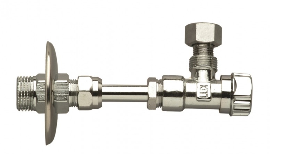

Scusa, ma con foto piccole così si capisce poco... Comunque, sei certo che quello che hai misurato sia la curva che esce dal muro, oppure
la misura del corpo del rubinetto? Poi, a vederlo così, sembrerebbe con l'attacco femmina... e al muro ci sia un nipples.
Re: dubbio sulla grandezza in pollici di tubo che esce dal muro
In genere i pingus sono 3/8 femmina e i niples con rosetta è 1/2 M . nel muro e 3/8 M . Fuori , la rosetta scivola sulla parte 1/2 pollice .
A volte sulla cannetta da 10 mm.
Ovviamente per montarlo alla stessa lunghezza di quello va eliminata la cannetta e il dado biconato .

Si: ho misurato il tubo che esce dal muro ed è 20mm; nel tubo è inserito un nipplo che collega tubo - rubinetto ( che ha un attacco femmina, diametro misurato esternamente 22mm). Il nipplo ritengo sia stato necessario non solo per poter collegare gli attacchi femmina del tubo e del rubinetto ma anche per poter portare il rubinetto alla distanza giusta per collegarsi alla cassetta.

Grazie. Se ho capito bene gli attacchi sono, da sx verso dx, 1/2" e poi 3/8". poi si tratterà di eliminare e adatatre il tutto per ottenere la lunghezza giusta
