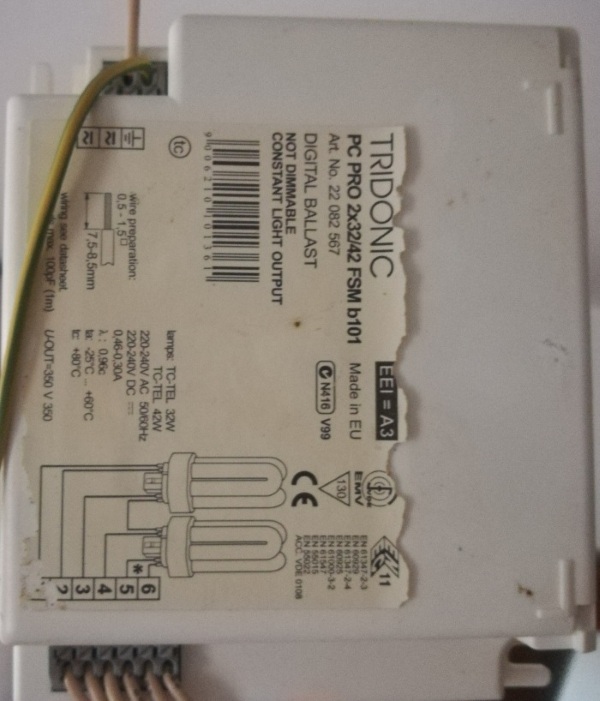

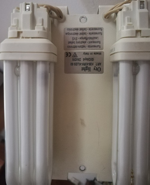

Improvvisamente, mentre stavo facendo un lavoretto sul tavolo aluce accesa, la plafoniera ha fatto un discreta botta (niente di così spaventoso) con un leggero bagliore e poi tutto morto. Ho smontato il tutto e ho tolto il coperchio sotto le due lampade a risparmio energetico (allego caratteristiche) ed infatti ho trovato lo scatolotto che (essendo ignorante in materia) riporta la scritta digital Blast bruciato sotto.Vi chiedo un consiglio in merito. Visto che questa plafoniera a soffitto, poco utilizzata, aveva questo tipo di lampade a risparmio energetico che hanno 42 wat cadauno e personalmente non mi sono mai così piaciute, considerando che la luce che emettevano non mi sembrava così accecante, vi chiedo se sia meglio buttare via il tutto e optare per due o anche tre portalampade da mettere direttamente sulla base delle vecchie e mettere tre lampadine led da 17wat ciascuna ad esempio:

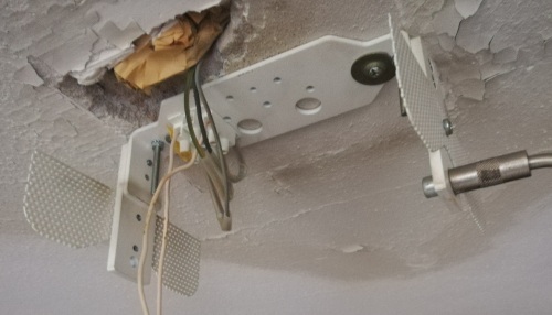

scusatemi ho provveduto a vedere il link ben fatto per la trasformazione , visto la mia ignoranza in materia, vedo che dalla morsettiera esce anche due fili di terra (non uno come avrei pensato) ma dove vanno? tutti e due ad una vite della base metallica della plafoniera? pensavo ne bastasse uno. Allora nel mio caso ci vorranno tre fili di terra?grazie anticipatamente
Messaggi: 17847
Re: ....e la plafoniera ha fatto il botto.
se la tua plafoniera è in metallo ci va la messa a terra,
nella foto c'è un solo filo che si sdoppia per andare avvitato
ai supporti dei portalampade che sono in metello
