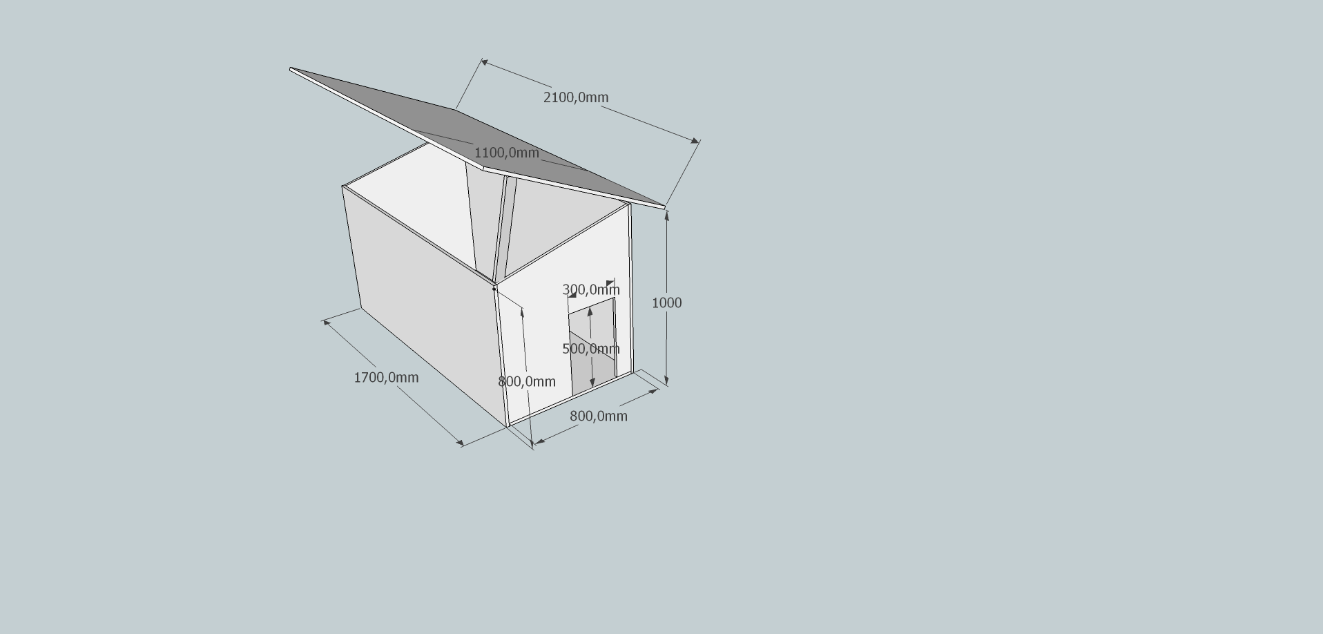

questa è quella che ho fatto io, è molto grande perché
era destinata ad una cucciolata di labrador, ma ti basta
accorciarla in base alle tue esigenze.

guarda che non è affatto difficile realizzarla, l'importante è fare un buon progetto
dal quale ti ricavi la lista dei pezzi da tagliare poi vai da un rivenditore di legnami
e ti fai tagliare i pezzi su misura il resto è facile perché è tutta avvitata ma se non
te la senti non insisto, per la tua idea penso solo che andresti a spendere di più :oops:

non devi fare nessuno scheletro i panelli sono autoportanti
si avvitano tra di loro ed il gioco è fatto
