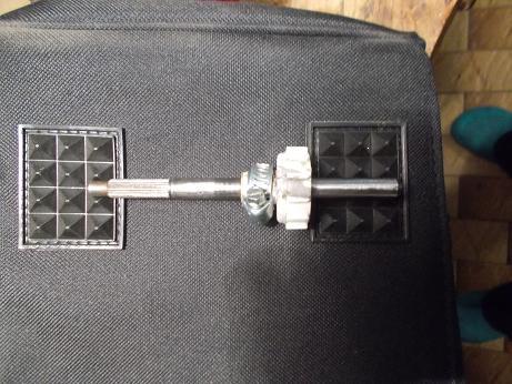

Ho un robot da cucina, Masterchef 750 Duotronic ( Moulinex) 500 W Type A79
La macchina come motore ed elettronica va bene solo che si e' rotto l'ingranaggio in plastica posizionato sull'alberino che fa girare la lama a sua volta azionato dalla cinghia fatta girare dal motore .
Sono andato dai vari concessionari Moulinex per il ricambio senza fortuna in quanto l'apparecchio e' un po' datato di conseguenza non si trova piu' nulla.
Ho provato ad incollarlo, a metterci una fascetta ma non ho ottenuto risultati soddisfacenti.
Ora chiedo se qualche utente ha qualche idea per poter riparare la rottura.
allego foto del pezzo incriminato

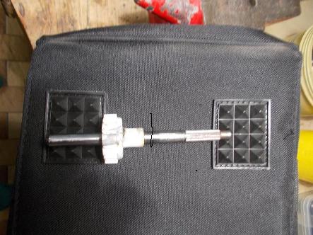

non fate caso al segno sull alberino sulla seconda foto ho fatto pasticci col pc
- con la fascetta
- DSCN0021.JPG (95.28 KiB) Visto 7787 volte
- DSCN0022.JPG (90.33 KiB) Visto 7787 volte

Molto interessante , ma a me si e' rotto il foro inerne quindi la ruota dentata gira sull' albero invece di stare fermarokko ha scritto:Guarda QUI

ma quindi i dentini dell'ingranaggio sono integri ? se è così puoi bloccarlo sull'alberino con della colla bicomponentenitro 52 ha scritto:Molto interessante , ma a me si e' rotto il foro interno quindi la ruota dentata gira sull' albero invece di stare ferma

quindi secondo te con una colla epossidica si riesce a fermare la ruota dentata?
ma :
-il problema e'trovare una colla che incolla la plastica cosa non semplice , 1° perche' e' plastica , 2° perche' ci sono molti tipi di plastica e alcuni sono proprio non incollabili
- ammesso di trovare una colla che incolli, una volta che io abbasso la ruota dentata per spalmare la colla sul millerighe , quando poi la rialzo riposizionandola al suo posto , dato che e' comque molto aderente all'albero in acciaio , non sposta tutta la colla?
ti ricarico la foto un pochino piu' chiara,mi spiace non si vede la crepa di rottura che e' sul collarino di plastica, quello sotto al millerighe che si vede
ciao
ma :

la colla che uso io è questa leggi la scheda tecnica ma ci incollo in maniera efficace di tutto e di più,
una volta spalmata sul millerighe qualcosa nelle righe rimane sempre per fare presa e se non da fastidio
puoi lasciarne un po sia sopra sia sotto l'ingranaggio, del resto nella tua situazione tentar non nuoce
