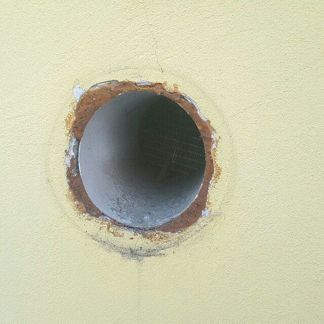

Ciao a tutti sono nuovo del forum e nuovissimo nel fai da te, potete darmi un consiglio su come chiudere questo foro. Grazie
Re: Chiusura foro passaggio aria.
Se lo devi rimanere il foro ,
Metti del polistirolo internamente e fuori puoi mettere un coperchio per cassette elettriche .
O tondo da 60 con i grip interni , se il diametro del foro corrisponde oppure quadrato con le 4 viti a corredo .

No no lo voglio proprio chiudere, non so il senso del foro, sotto ce ne sono altri due sempre da chiudere.

forse sono fori di areazione per prevenire il formasi della muffa da condensa
se è così io non li chiuderei al limite ci metterei una griglietta altrimenti li
devi riempire quasi fino all'orlo con pezzi di mattoni o pietre oppure schiuma
espansa e poi rifinire il muro con cemento, stucco o intonaci premiscelati ecc.
p.s. se poi sono in cucina alimentata a gas allora non si possono chiudere

in realtà penso che chi li ha fatti li ha fatti per quel motivo, ma affacciano in un sottoscala che tengo chiuso con una porta, mentre la condensa mi si fa in cima alle scale, quei buchi mi ghiacciano solo il soggiorno. non riesco a capire in che modo possano togliere la condensa. Nel caso decidessi di non badare a spese in materiale, in che modo andrebbe chiuso?

i fori non tolgono la condensa ma favorendo il ricircolo dell'aria abbassano
l'umidità nell'aria e quindi prevengono la formazione delle muffe, per tappare
i buchi l'ho già scritto sopra
mariobrossh ha scritto:....... li devi riempire quasi fino all'orlo con pezzi di mattoni o pietre oppure schiuma
