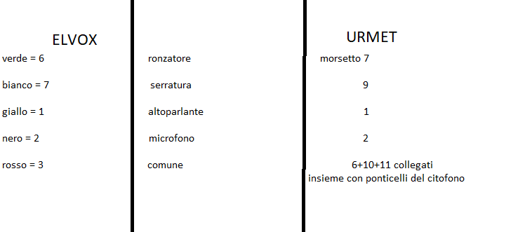

Calma e gesso.... Ora devi associare il colore di ogni filo del citofono ELVOX al numero del morsetto a cui è collegato il suddetto filo sempre sll' ELVOX e trascrivertelo con attenzione. poi mettili sul forum.
Lupo83
Messaggi: 3079
Re: citofono elvox da sostituire
Messaggio da Lupo83 »
Sull'elvox ho:
-verde=6
-bianco=7
-giallo=1
-nero=2
-rosso=3
cabestano

Proooovaaaaa:

Ho fatto i collegamenti come hai detto(ho allungato i fili perchè poggia a terra il vecchio citofono),ma non funziona il pulsante,anche perchè nessun filo arriva al pulsante apriporta :roll: .Il resto sembra funzionare,nel senso che si sente la voce sia giù che nel citofono,se si chiude il contatto della cornetta non si sente niente giù,ecc.
ho visto che nel vecchio elvox,cè una linguetta metallica che collega il ronzatore al pulsante.Ho messo un filo che andava dal pulsante al morsetto del ronzatore(7)ma non si apre il portone lo stesso :roll:
cabestano
Messaggi: 1246
Località: piemonte
Messaggio da cabestano »
Se ben ricordo, l' apriporta nell' urmet funziona premendo la levetta centrale, dove poggia la cornetta. Il pulsante serve per luci scala, eventuali altre serrature ecc. ecc
