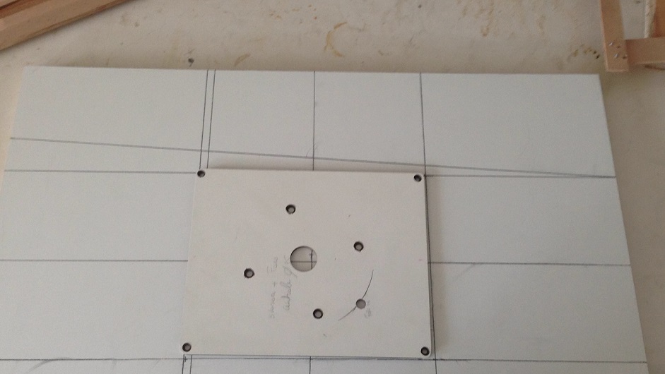

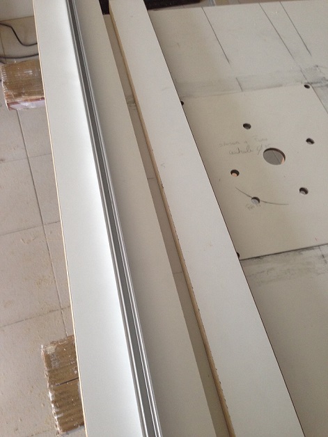

Buonasera....finalmente mi sono deciso a metterci mano, è da tanto che avevo in progetto di farlo ed ora sto cercando di ritagliarmi un pò di tempo per dedicarmi al banco fresa, anche perchè utilizzare una CMT7E a mano è quasi impossibile, troppo grande..
Un amico falegname mi ha gentilmente dato (dopo avermi fatto un furto di mdf da 22 che avevo già predisposto per il banchetto :D ovviamente è uscita a risate tra di noi :D) del osb bilaminato spessore 25 (e chi ti può ringraziare :D)
Volevo acquistare la piastra, però alla fine ho preferito farmi fare dal fabbro con della bachelite 4 piastre con foro centrale a "salire" quindi partito da 35 mm fino a raggiungere i 50 mm.
Ho visto miliardi di video su come fare il banchetto, avevo delle guide simil T-Trak recuperate da un vecchio mobile con ante scorrevoli e via......

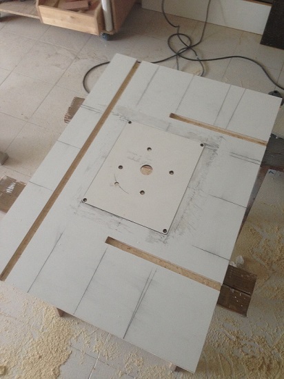

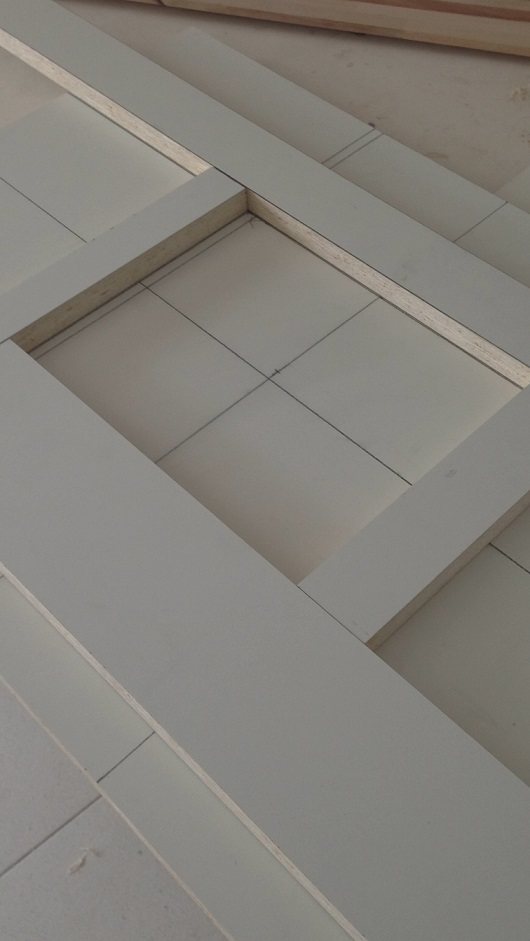

Per prima cosa ho cercato di squadrare il più possibile il piano 58x83 poi ho preso tutte le misure del caso centrando la piastra sul piano, fissato i listelli a battuta ed ho fresato a misura con fresa a candela e cuscinetto
Re: Tavolo per CMT7E

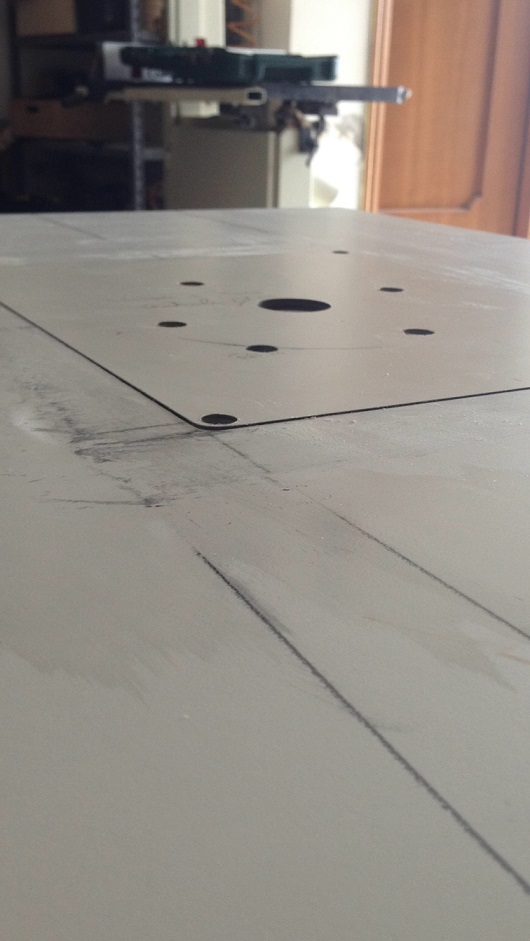

una volta fatto ciò, ho verificato che la profondità della fresata fosse corretta e la prima cosa è andata (per fortuna senza errori)..... ho preso le guide e stesso discorso, squadrati il più possibile fresato un 5 mm alla volta e via, sia per il lato lungo che per il sistema "guide"
tutto quello sporco l' ho pulito con un pò di solvente poliuretanico....il biadesivo avevo preso proprio bene :D, ieri sera ho messo i bussolotti per fissare la piastra ed oggi sono riuscito a mettere il precollato su tutto il perimetro....ora devo riandare dal fabbro per farmi tagliare le guide a misura e poi devo pensare alla guida ed al mobiletto da mettere sotto, su questi sono ancora indeciso. non so se fare la forma ad L classica oppure prendere in considerazione quella a U.

Bravo Cristiano ottimo lavoro, forse potevi stare un po più indietro con la piastra
in modo da avere più spazio davanti ma va bene lo stesso,

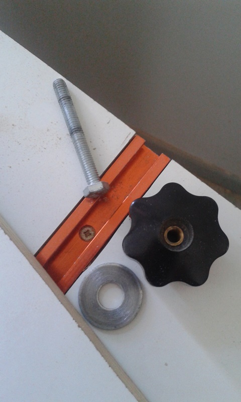

"i pezzi scorrevoli a strettoio sulla punta" sarebbero questi ?
mai usati ma ho provato a tagliare la bachelite con una lama del legno e l'ho rovinata :(

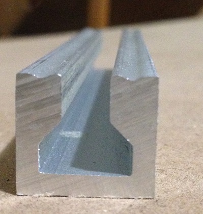

2. no, i pezzi non sono quelli dell' immagine, ma quelli che vanno sulla guida (fence) a destra e sinistra della punta della fresa e si stringono/allargano in base alla dimensione della punta.....unico inghippo è che io ho la guida in alluminio profonda 18 mm, quindi dovrei farla sporgere di un cm (spessore della bachelite ed avrei risolto)
3. i pezzi dell' immagine forse mi conviene comprarli??? non saprei, a quelli ci penso dopo :D
4. sulle guide intendo quelle in foto....la prima ha la forma ad L a davanti ha anche i pezzi che indico nel punto 2. quella sotto invece ha la forma ad U e a mio avviso potrebbe risultare utila, lasciando la superficie piana per realizzare delle dime per fresate su pezzi alti, quindi fare una specie di sottoguida sotto che scorre sulla guida principale con un pezzo alto dove andare a fissare listelli o pannelli

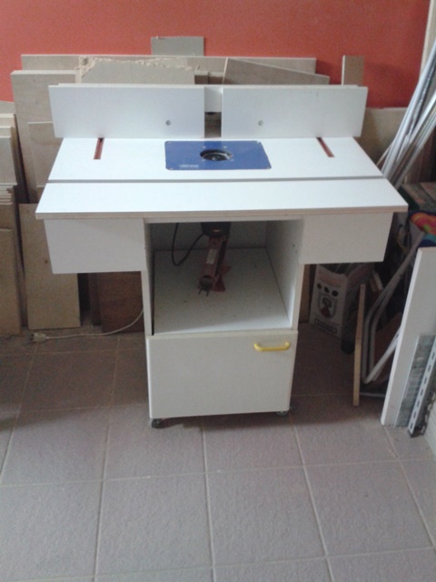

avevo aperto un post con la costruzione del mio banchetto, comunque
il mio ha il piano e la guida tutto in multistrato bilaminato da 18 mm +
piastra kreg completa di anelli di riduzione mentre il mobiletto era di
una cucina quindi truciolare

si si mi ricordavo che lo avevi aperto :D io sono in dubbio se utilizzare una vecchia cassettiera da cucina (pesa un pò troppo) oppure fare una struttura in abete con murali e pannelli da 4 mm giusto per la polvere. Devo studiarmelo per bene perchè ci metto mano una volta e deve funzionare bene da subito, poi le migliorie, dime ecc ecc le faccio nel momento del bisogno.
PS: mario dici a me ma tu pure hai messo la piastra al centro :P
Messaggi: 17898
no è la prospettiva della foto anche perché il mio è profondo 70 cm;
la cassettiera va bene tanto ci metti le ruote però se è da 45 allora
meglio fargli una struttura altrimenti perde l'equilibrio, volendo
la puoi fare anche in osb autoportante ;)

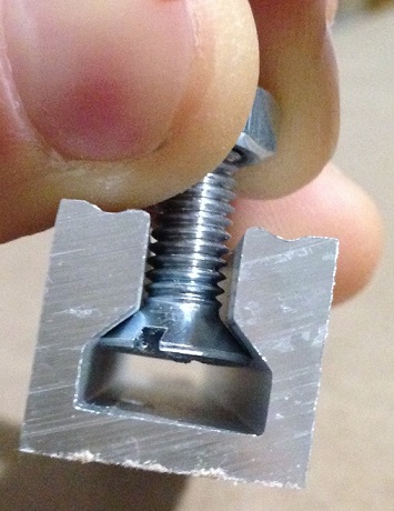

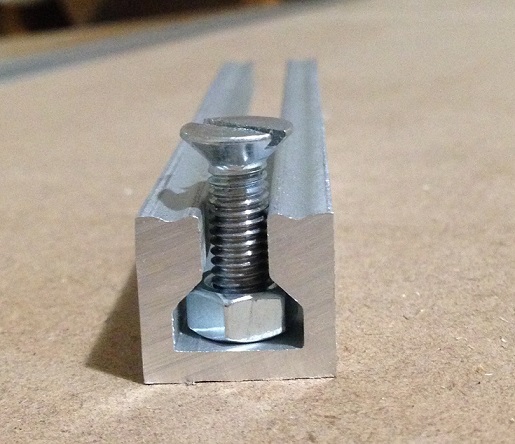

comunque oggi ho fatto tagliare dal fabbro le guide a misura, le sto attualmente incollando con del bicomponente, ma non so se realmente reggeranno lavorandoci e stringendo spesso, quindi valutavo l' idea di come utilizzare le "viti" per i vari optional del banchetto.
Secondo voi, avendo questo tipo di guida, quale sistema devo utilizzare per far lavorare bene il tutto..... quello con il bullone, mi sembra più solido, perche se avvito, schiaccia contro la guida stessa e blocca in 2 punti, altrimenti devo prendere dei bulloncini a farfalla per stringere dall' alto e, avendo tutta quell' aria, potrei anche prevedere dei punti di fissaggio, magari con vite passante o con dei rivetti, per la guida. Cosa ne pensate?

se tu scrivi "in che?!?!?!" io capisco "in che cosa lo devo fare" :)
autoportante significa che non hai bisogno di telaio avviti fianchi base e top
e sei apposto così,
per la guida ti faccio vedere come ho fatto io, le manopole le ho prese su amazon
ma in alcuni brico si trovano
