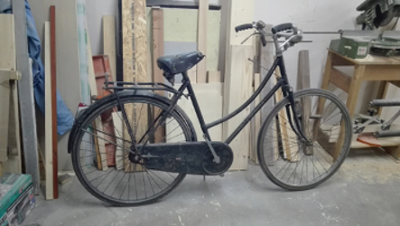

A questa bici sono affezionata, vorrei smontarla e restaurarla il più possibile "in casa", e il più possibile con le mie mani.
Oggi l'ho tirata fuori dal garage per fotografare le decalcomanie. Ieri ho contattato uno specialista del settore e sto aspettando una risposta.
L'idea sarebbe smontare tutto, cercare di lucidare quel che resta delle parti cromate "in casa", mandare a sabbiare telaio, forcella, carter e parafanghi, verniciare (dovrò chiedere a qualcuno che me lo faccia, perchè vorrei che venisse bene) e controllare catena freni e cuscinetti vari per farla viaggiare bene. In origine i raggi erano verniciati in nero come la bici (ora c'è solo ruggine), ma il cerchione in alluminio mi pare buono. Rifare i raggi non è un problema, so a chi rivolgermi. Le camere d'aria e i copertoni sono naturalmente da buttare.
E' una bici senza cambio, con freni a bacchetta. La ruota dietro è un po' sballata, manca un pezzo al carter, un pedale è stato cambiato (sigh :( )
Oggi la guardavo, e mi ha preso un misto di sconforto e frustrazione, perchè non so da che parte cominciare.
Ho già dovuto ordinare una bacchetta del freno anteriore, perchè tentando di smontarla si è schiantata di netto.
Il carter è tutto chiuso (a parte il pezzo andato perso, che copriva l'ingranaggio del mozzo posteriore) e... non siamo riusciti a trovare una vite o un dado per smontarlo. Probabilmente devo togliere le pedivelle, ci guarderò domani.
Insomma, la facevo facile. Facile un cavolo, da sola non so assolutamente dove dare le mani, e neanche mio marito ne sa molto di biciclette.
Spero che qui ci sia un'anima buona che si intenda un po' di vecchie bici, perchè non vorrei buttarla via. Mi piange il cuore al solo pensiero : Cry :
Ringrazio fin da ora chiunque mi potrà dare qualche dritta, perchè devo disassemblare tutto e non so come procedere. Sicuramente le bacchette dei freni vanno smontate per prime, perchè sono esterne al telaio. Nei giorni scorsi ho cercato qualche video che mi facesse capire la sequenza di smontaggio, ma cercherò ancora perchè non ho trovato niente di esaustivo.
Un caro saluto a tutti, spero di farcela :)

Non riesco ad allegare la foto (1,66 MB, di meno il tel non me la fa fare...) ma ti assicuro che la bici è stata acquistata nuova di pacca quando avevo 14 o 15 anni. Evidentemente era una "copia" delle bici d'epoca, infatti in giro di bici come la mia non ce n'erano.
Non so se abbiano anche le stesse caratteristiche costruttive delle bici degli anni '40-'60, ma immagino che qualche "miglioria" l'abbiano apportata.
Ho una bici difficile, su questo non c'è dubbio...
Edit: ho rimpicciolito la foto fino a 800x450 pixel (345,5Kb) ma mi dice sempre che è troppo grande : Evil :

Eccola, è questa

La bici è molto bella, e probabilmente hai ragione tu, deve essere una "replica" o forse continuavano a farle anche in quegli anni perché comunque più eleganti.
Su internet, in particolare su Amazon trovi facilmente non solo i pedali "vintage" per quel tipo di bici, ma anche il set completo con sella e manopole:
Nera
https://www.amazon.it/Sella-MONTEGRAPPA ... B01CLGU7XK
o marrone
https://www.amazon.it/MONTEGRAPPA-Borse ... 01M680DG4/
Per quanto riguarda il restauro, mi sembra un ottima idea.
Sui cuscinetti basterà smontarli e pulire accuratamente il tutto ingrassare e rimontare, le uniche difficoltà sono che quando li smonti le palline cadono e quando li rimonti avrai bisogno di una chiave a "sogliola" per stringere il tutto... ma quando ci arriverai ne parliamo con calma.
La catena andrà sostituita, e stessa cosa per i gommini dei freni, camere d'aria e copertoni, ma quella è tutta rova che si trova con facilità... i raggi se sono arrugginiti puoi farli sostituire ma dovrai portare la bici da un "esperto" perchè tirare i raggi e centrare la ruota è un lavoro di maestria e quindi serve un "maestro".

Stamattina ci siamo messi giù a smontare, e fortuna che mi ha aiutata mio marito!!! La ruggine ha bloccato pressochè tutti i dadi/viti/snodi, non ce n'è stato uno che non ci abbia fatto bestemmiare : Andry : giusto per darvi un'idea, per smontare il movimento centrale dei pedali, c'è voluta la morsa per "agganciare" il fermo interno (quello che regge il carter) e una chiave a pappagallo infilata di traverso a fare leva. La facevo facile, io... :lol:
Comunque... siamo all'80%, entro stasera dovrebbe essere tutto smontato.
Ora, problema numero uno: non si trovano decalcomanie o adesivi "completi" per "quella" bici.
Si trovano stemmi e scritte OLYMPIA (a 25 euro a foglio, esticavoli...) ma non la scritta LONDON LADY che sta sul carter, con relativo ghirigoro. E' impossibile anche trovare delle buone immagini vettoriali dello stemmino Olympia :( insomma, devo trovare un modo per riprodurre 3 o 4 stemmi, 2 scritte OLYMPIA e il disegno sul carter (rovinatissimo) composto dalla scritta LONDON LADY, uno stemma in mezzo e ghirigori laterali.
Fatemi gli auguri, perchè non so proprio dove andare a parare... : Cry :

Aggiornamento bici: ho ordinato un copricatena nuovo, il sabbiatore mi ha detto che il lamierino sottile si potrebbe bucare. Devo cambiare anche i due ferretti che reggono i parafanghi, uno è rotto e l'altro è messo abbastanza male. Ho trovato pezzi "grezzi" che diventeranno dello stesso colore della bici (che non ho ancora deciso). Spesa modica, una trentina di euro in tutto. Per raggiare a nuovo le ruote recuperando mozzi (marchiati Olympia) e cerchi, ci vogliono una 40ina di euro ciascuno, una ruota nuova ne costa 30.
Avrei anche la possibilità di montare un motore elettrico sulla ruota anteriore (trovato usato dallo stesso rivenditore che mi procura i pezzi), per girare in zone come questa (prime colline, leggere salite) potrebbe essere un bell'aiuto. Però il motore è un tantino ingombrante, non so se ci entra nella forcella anteriore, e le batterie costano una cifra... Vedremo.
