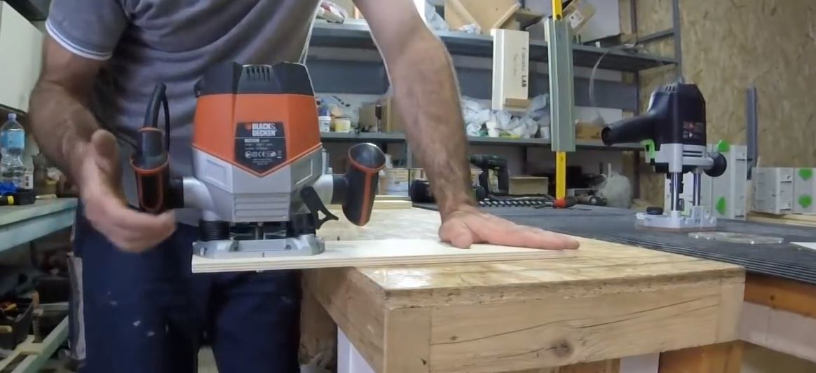

assolutamente non puoi mettere una fresa per fresatrice che è fatta per girare a 20.000 giri
su un trapano a colonna, se hai la fresatrice ti basta un pannello di legno o di metallo che ti faccia
da prolunga alla base della fresatrice come puoi vedere in questa foto, il resto non c'è bisogno che te
lo spieghi ;)

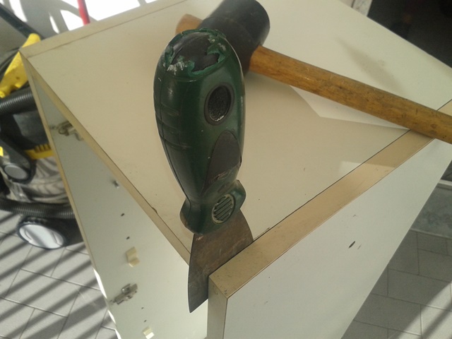

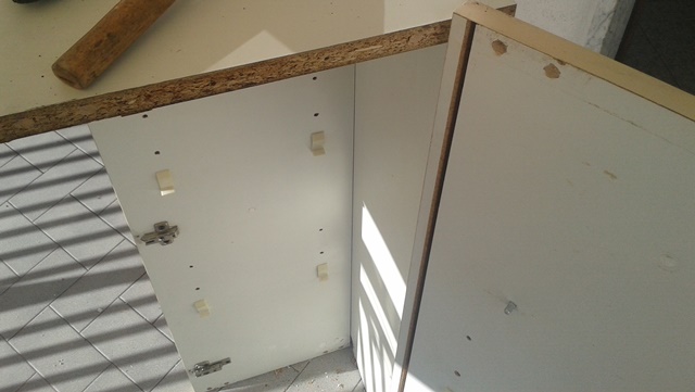

ma è un mobile in truciolare al quale vuoi sostituire un fianco ?
di solito quelli commerciali hanno la colla solo nelle spine quindi
prima prova a battere con un mazzuolo di gomma e una grossa tavola
sul fianco dal lato interno vicino alla giunzione se noti che si allontana
facilmente continua così altrimenti cerca di infilare una spatola
affilata in corrispondenza delle spine e poi con un colpo secco le tranci di netto
oppure se riesci a creare un piccolo spazio ci infili o la lama di una sega giapponese
o quella di un seghetto da ferro ma è più dura

Conclusione.
Grazie alle istruzioni di mario, sono riuscito a portare felicemente a termine la sostituzione del pannello del pensile.
Fortuna a voluto che al brico sia riuscito a trovare un pannello sia del solito spessore che del solito colore.
Naturalmente ho dovuto prendere un pannello più grande già fatto e poi farmelo ritagliare alla misura voluta.
Ora, per la felicità del mio vicino di casa, il pensile è nuovamente operativo nella sua cucina accanto agli altri;
e devo dire che il colore è talmente uguale che nessuno si immaginerebbe mai che quel pannello laterale sia
stato rifatto. : Bash :
Ancora un ringraziamento sentito a mario, senza il quale di sicuro non ce l'avrei fatta. : Guru :
