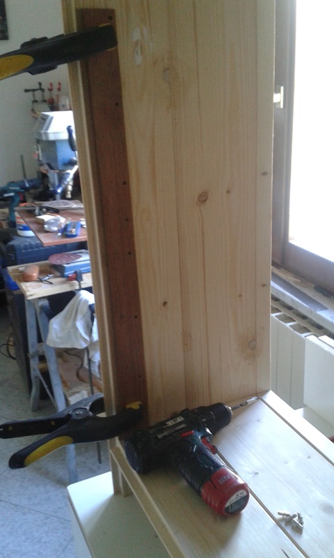

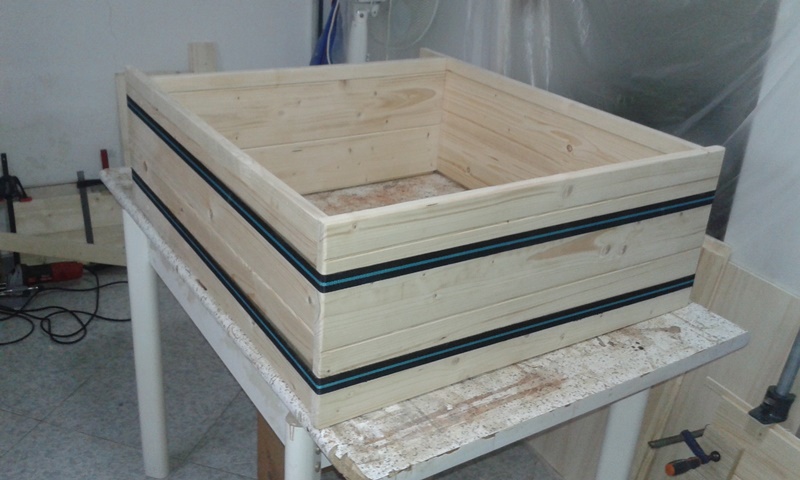

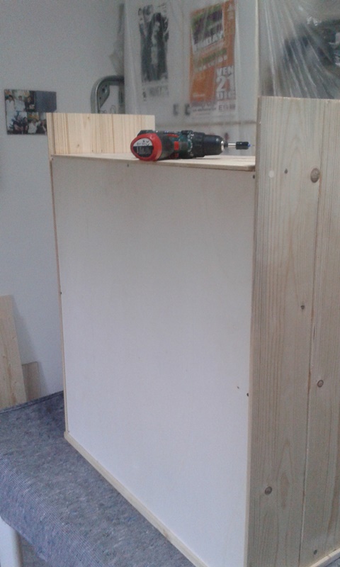

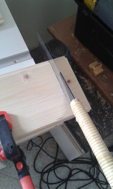

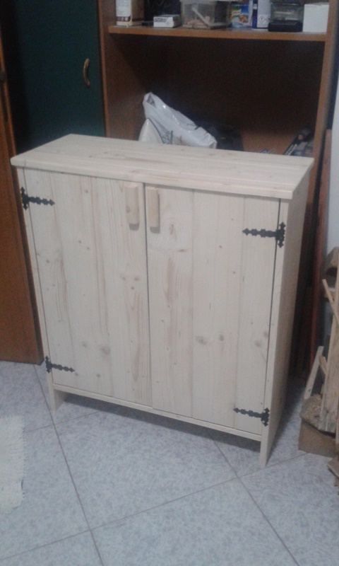

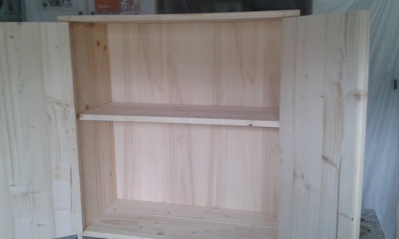

Mi è stato commissionato un mobiletto da mettere in ripostiglio al massimo
dell'economia, e così con 30 euro di spesa totale ho fatto questo lavoretto
anche se me ne sono pentito perché le perline sono abbastanza storte,
comunque alla fine sono riuscito a metterlo assieme imprecando come un turco : Andry :
sarà finito solo con olio paglierino :)
taglio a misura delle assi
incollaggio delle tavole
biscotti per accoppiare base e fianchi
incollaggio cassone
fori in serie per le mensole
montaggio schiena

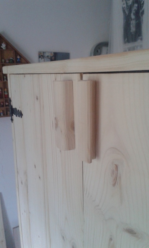

maniglie ricavate da uno scarto di perlina
cerniere scelte dalla committente :roll:

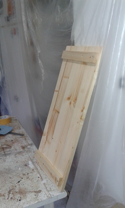

Questa esperienza con le perline mi è servita per imparare che per un lavoro
del genere in stile country non serve incollare con spine e biscotti ma molto
più semplicemente si può fare avvitando due listelli su ogni pezzo dal lato
interno in modo da bloccare le perline tra loro e allo stesso tempo realizzare
le giunzioni tra i vari pezzi del mobile come questo esempio in foto
Re: Mobiletto con perline di abete
mariobrossh ha scritto: [...]
e allo stesso tempo realizzare le giunzioni tra i vari pezzi del mobile come questo esempio in foto
Scusa mario, puoi spiegare meglio come in questo modo riesci a realizzare, poi, le giunzioni fra i vari piani
del mobile? Non ci volgono sempre le spine od i biscotti per fare i collegamenti di testa ? :o :?
Ah, un altra cosa: nella risposta quotata è normale che non si possa più vedere la foto? : Blink :
Messaggi: 17892
Il listello va avvitato su entrambi i pezzi, ad esempio una volta avvitato il listello
al fianco si avvita l'altro lato libero del listello al top o alla base come da disegno,
in questo modo il listello fa anche da battuta ai due pezzi orizzontali
p.s. ho provato anch'io ed in effetti quando si quota un messaggio che incorpora una
immagine caricata sul forum questa non viene riportata, mentre se è sta caricata su un sito
esterno allora si vede

forse non centra nulla oppure ho visto male le foto.
Ma ho notato che le ante sono un pò svergole.
Non si potrebbe mettere una tavola di traverso dietro le ante per addrizzarle un pochino?
__________________
Vito
Messaggi: 17892
si hai visto bene ed infatti avevo scritto imprecando come un turco ma non c'è
stato niente da fare quei due listelli che vedi nell'ultima foto sono proprio una
prova per cercare di raddrizzare l'anta .......... ma va bene così tanto va in un ripostiglio
e la committente (nipote) è rimasta talmente contenta che mi ha promesso un pranzo a
base di pesce fresco .................. alla faccia di un vecchietto di questo forum che ieri
ha mangiato pesce da solo :lol: :lol: :lol:
